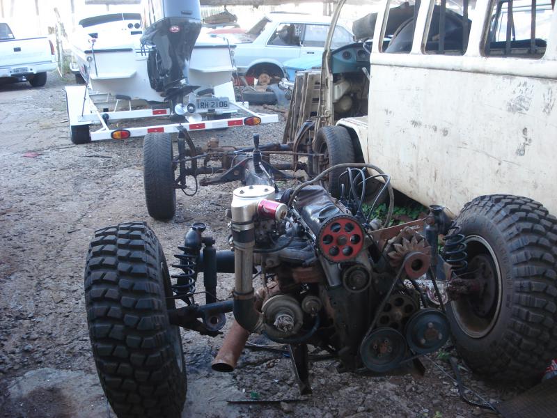

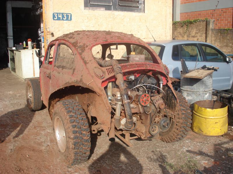

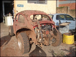

    Boa noite pessoal, tinha ate hoje um Fusca de trilha, desmontei hoje pra faze uma gaiola encima, tenho ferro velho e tenho uma carcaça de Kombi com as reduções, to na duvida de usa, pois ja quebrei ponta de eixo, uso AP turbo, e não posso olha praquelas roda torta, mas to bolado com essa historia ai de pula o troço. de joga pracima no arranca. (isso não podia ate ser bom? Como ele joga pra cima, logo faz força pra baixo, ou não?)
    Vo col,oca umas fotos aq, como era e como ta.

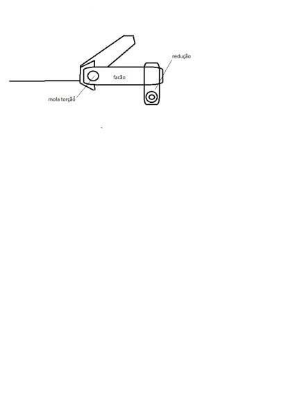

    acha que instalando as reduções nas bandejas elas mudam o efeito squat?
    esse efeito seria a posição do eixo estar mto fora de alinhamento do eixo CG do veiculo, forçando um sentido de alavanca, mais ou menos como rabisquei nesse rascunho??

    Citação Postado originalmente por genhero Ver Post
    ola amigo,
    ISTO.

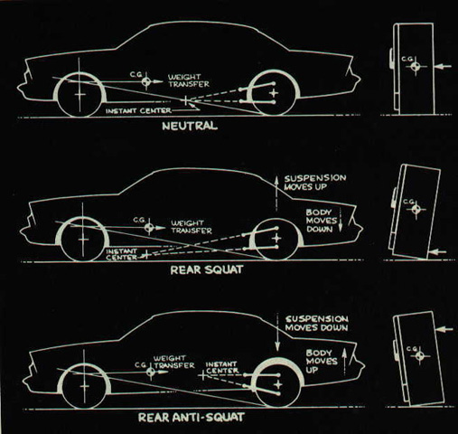

    A maneira mais simples de explicar este efeito é esta.....o resto é pesquisar e estudar um pouco mais.
