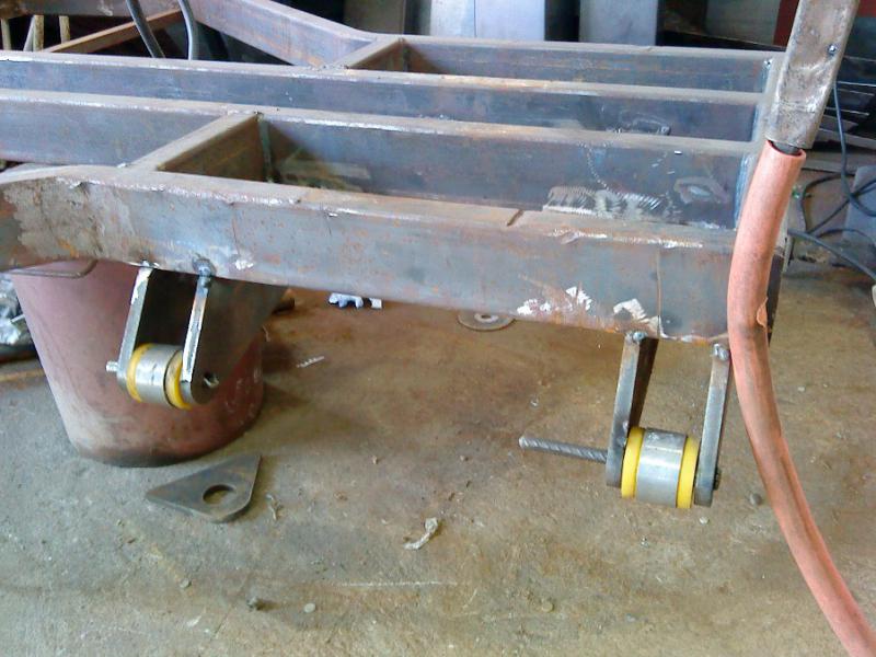

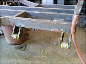

    e o projeto vai seguindo, vamos comentar pessoal!!!

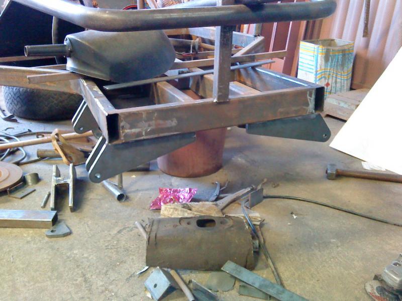

    abaixo algumas fotos, a tampa da válvula ainda não esta toda pintada.
    mudei tb o suporte da bandeja dianteira, desenhei as peças e mandei cortar
    em chapa de 10mm.
    abraços.

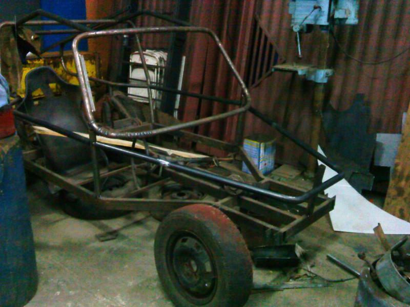

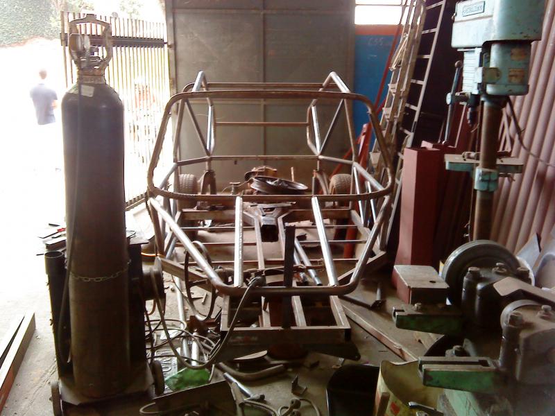

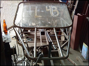

    bem devagar vou montando a gaiola... esta com para-brisa pois consegui documentar, meio na coxas mas ta feito,
    agora estou quebrando a cabeça para montar a suspensão dianteira, alguém conhece algum
    amortecedor ja montando com mola? pensei em usar o traseiro do gol mas vai ficar muito alto então estou procurando um modelo bem mais baixo.

    Buenas Magri!
    Mas tu não vai usar a suspensão dianteira da própria Variola???
    Eu tenho na minha e ficou muito bom.
    Um quebra costela!

    eu iria usar mas da maneira que estava montando não estava agradando, do jeito que eu
    estava fazendo as torres ficariam altas, acabei desistindo e resolvi fazer um duplo A.

    Ah sim, com certeza o duplo é bem melhor, mete bronca.

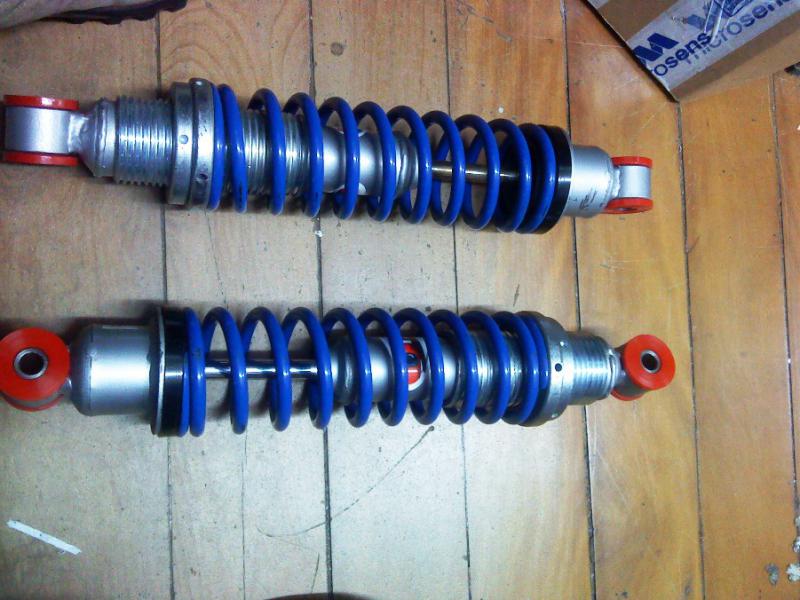

    e as peças vão chegando, recebi hj os amortecedores(coli over) que vou usar na dianteira.
    segue foto:
    abraços

    esses comprei na TNT Speed Shop e ele é justamente para suspensão traseira mas vou adaptar na frente
    pq não vou usar nenhum outro tipo de mola, esse kit custou R$670,00, se vc quiser pegar + facão com ajuste de altura
    sai R$870,00. Tem a possibilidade de vc comprar tb umas molas para usar como reforço, isso fica bem mais barato e acho que
    no seu caso resolve o problema, da uma espiada:
    Fusca Com Gnv - Use Molas P/amortecedor - R$ 105,00 en MercadoLibre
    tem esse aqui tb mas n sei se serve.
    Coil Over Com Rosca Molas ,gol Parati Chevette Corsa Celta - R$ 400,00 en MercadoLibre
    abraços.

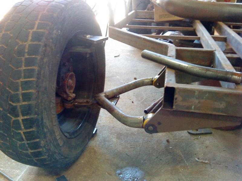

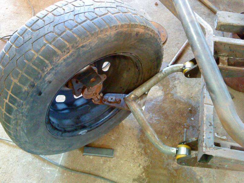

    olá pessoal, bem devagar mas sempre começamos a montar a suspensão dianteira, depois
    de quebrar muito a cabeça achamos o tamanho da primeira bandeja e agora é só
    usar as medidas dela para fazer as outras. A suspensão pode ser levantada mas não fiz isso
    pq a gaiola ficaria empinada, ficou com o centro + ou - 40cm do chão.
    seguem fotos:
