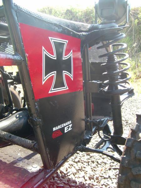

    Buenas Magri!
    Mas tu não vai usar a suspensão dianteira da própria Variola???
    Eu tenho na minha e ficou muito bom.
    http://www.4x4brasil.com.br/forum/at...1&d=1289688677
    Um quebra costela!

    olá pessoal, bem devagar mas sempre começamos a montar a suspensão dianteira, depois
    de quebrar muito a cabeça achamos o tamanho da primeira bandeja e agora é só
    usar as medidas dela para fazer as outras. A suspensão pode ser levantada mas não fiz isso
    pq a gaiola ficaria empinada, ficou com o centro + ou - 40cm do chão.
    seguem fotos:
