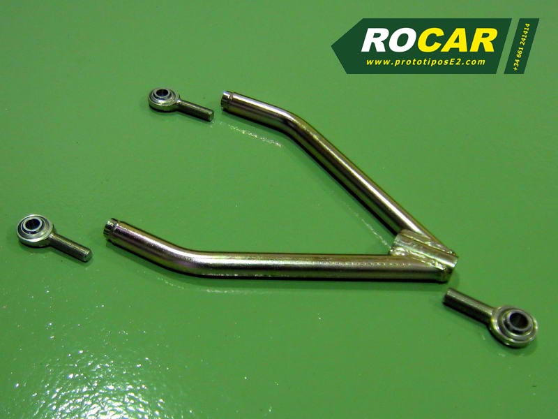

    peças chegando
    olá pessoal,
    aos poucos o projeto vai indo, hj recebi terminal rotular para fabricar a bandeja, a idéia é fazer alguma coisa proximo das fotos em anexo.
    abraços.

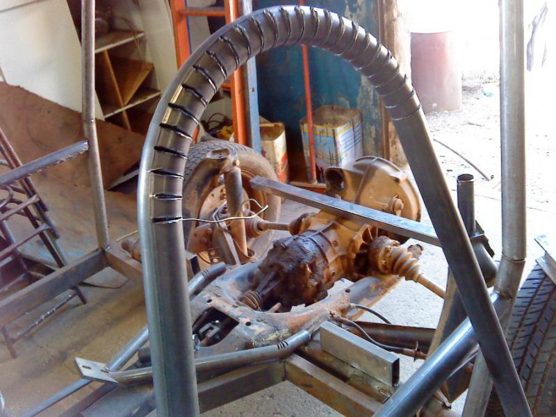

    curvando tubos
    olá pessoal,
    aos poucos a o projeto vai caminhando,
    segue em anexo fotos dos tubos que curvamos, essa é uma maneira simples e é
    possível deixar em qq formato. Na foto ainda não esta pronto, falta encher os cortes
    e fazer acabamento.
    abraços.
    Anexo 294036 Anexo 294037
