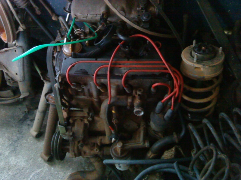

    olá pessoal, estive parado mas agora vou tentar terminar a gaiola,
    consegui um motor AP 2.0 injeção de 4 bicos, é o mesmo do gol GTi mas estava em um verona.
    fotos das construção do chassi
    abraços

    Motorzinho
    Postado originalmente por Alexandre Magri Ver Post
    abraços
    Anexo 289205Anexo 289206Anexo 289207Anexo 289208Anexo 289209
    Buenas Magri!
    Mas pelo jeito tu também é da seguinte opinião "Motorzinho é coisa de dentista",rs,rs,rs
    Agora vai então...
    Um quebra costela!

    Edner, esse motor realmente é forte, vai dar um pouco de trabalho p ligar a injeção mas felizmente achei o esquema na net, espero que de tudo certo e logo vou cutir o bicho. abraços.
