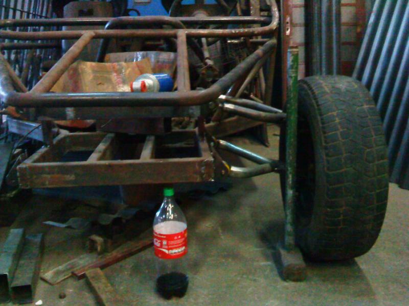

    Alexandre Magri
    2 Anexo(s)
    duplo A
    pessoal, enfim o duplo A começa tomar forma, a bandeja superior ainda não esta no formato que vai ficar, os tubos vão descer um pouco para soldar na chapa onde é preso o pivô, coloquei + ou - no lugar pq agora vou achar o lugar onde vai o suporte da bandeja superior, depois disso vai a peça vai ser alinhada e presa, esta escorada só mesmo para ver como vai ficar. seguem fotos.

    Lucas L F75
    Fala alexandre, estou acompanhando o teu tópico, só uma dúvida, no braço superior do duplo A, onde voce vai fixar no chassis, ao meu ver aquele terminal rotular é desnecessário pq ali voce só tera movimentos no sentido vertical, vai ser assim mesmo?
    Flw
  • 26/01/2012, 11:16
    Alexandre Magri
    oi Lucas,
    realmente poderia usar com bucha normal mas vou usar esse terminal para ajustes de cambagem, vou fazer nele o ajuste.
    esses terminais comprei de um cara que trabalha com restauração de carros antigos, ele usa em alguns e fica bom, só o preço que não ajuda muito...
    abraços.

    Lucas L F75
    Duplo A com ajuste de camber vai ficar bom pra caramba, projeto de primeira mesmo

    Alexandre Magri
    3 Anexo(s)
    fotos...
    enfim uma melhor da gaiola, da para ter uma idéia de como vai ficar,
    alguém sabe qual o grau maximo que a homocinética pode trabalhar? é da variant II
    posso erguer mais a frente porém a teria que erguer tb a traseira, não sei se a homocinética aguenta mais...
    abraços

    mali9ski
    Postado originalmente por Alexandre Magri Ver Post
    abraços
    Se não me engano é 28° ou 30° por ai mas não tenho certeza........
    amigo erga a dianteira mais que a traseira, não vai se arrepender, eu sempre andei com a dianteira mais alta a traciona muito mais .......
    ta ficaondo show sua gaiola parabéns......valew........:torcendo:
