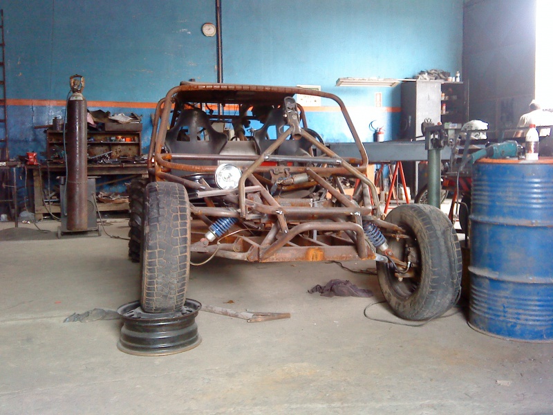

  • 28/05/2013, 16:13
    Alexandre Magri
    3 Anexo(s)
    Amigos,
    Nesse ultimo final de semana finalmente consegui colocar a gaiola no chão,
    depois um muito trabalho e muita demora vi o duplo A trabalhar, logicamente
    ainda muitos ajustes são necessários, mas acredito que a suspensão esta
    no caminho certo, em anexo algumas fotos. A gaiola esta com a
    frente a 38cm do chão(ajuste minimo) é possível erguer mais porém ainda
    não sei o quanto posso erguer a traseira pois ainda não tenho certeza do
    grau máximo da homocinética e não quero deixar empinada.
    abraços.

  • 05/11/2014, 08:03
    Alexandre Magri
    suspensão dianteira
    Postado originalmente por vinijost Ver Post
    show.. usou setor de qual carro? e estes pivôs são de qual carro? poste mais detalhes.. valeu
    Obrigado Vinijost,
    nessa suspensão usei as torres da variant II mesmo, mas cotei quase tudo,
    na bandeja superior são os pivôs do palio e inferior da besta/topic, os amortecedos
    são do fusca mas já com as molas.
    Eu acredito que até no final do ano tem chance de estar rodando,
    vamos ver se na prática essa suspensão funciona rs
    abraços.
