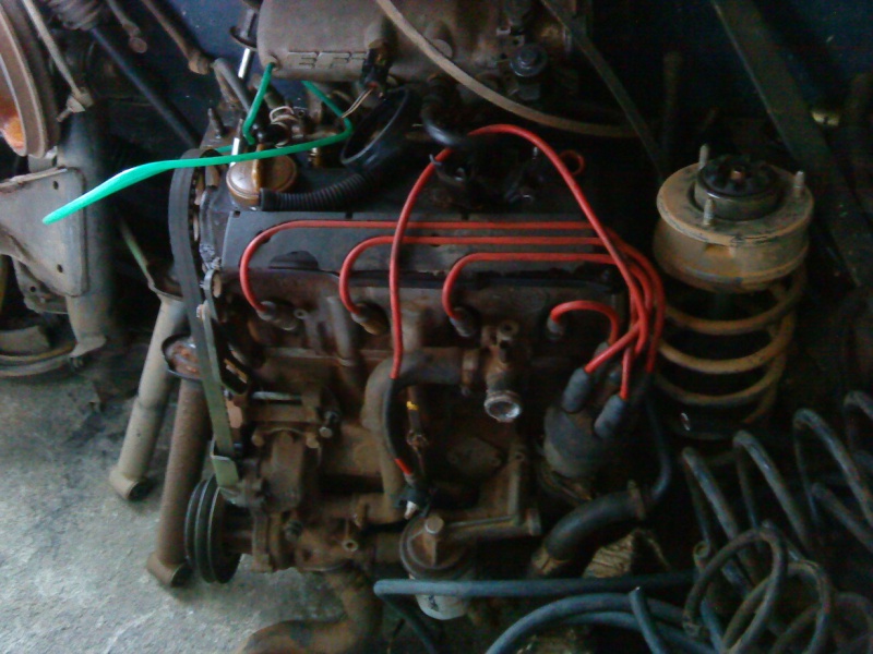

    olá pessoal, estive parado mas agora vou tentar terminar a gaiola,
    consegui um motor AP 2.0 injeção de 4 bicos, é o mesmo do gol GTi mas estava em um verona.
    fotos das construção do chassi
    abraços

    Motorzinho
    Citação Postado originalmente por Alexandre Magri Ver Post
    abraços
    Buenas Magri!
    Mas pelo jeito tu também é da seguinte opinião "Motorzinho é coisa de dentista",rs,rs,rs
    Agora vai então...
