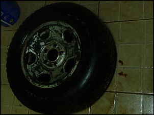

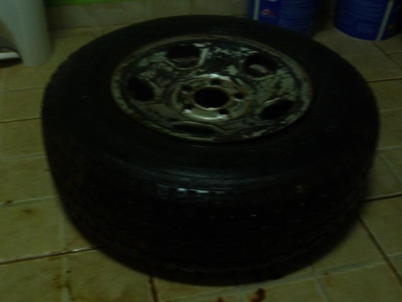

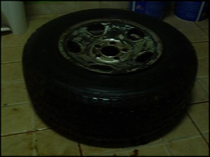

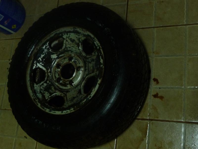

    Problemas Pessoal!!!
    Galera, fui fala com o meu veio pra ele me libera um money para eu comprar a caixa e a susp. da kombi, e ele chegou dar risada da minha cara, dice que eu vou usar as originais mesmo.
    Como faço para erguer a susp. e tentar que ela fique o mais assim l l possivel e se tenho que mexer na minha caixa.
    A só lembrando que o meu fusca não e o 1600 q eu cheguei a mencionar anteriormente (este tinha tres veses mais multas do que o valor do proprio carro) o que eu ja desmontei e um 1500 ano 73 e freio a disco na diantera.
    Galera eu queria usar um peneu 265/70 bolachudo na traseira e algum um pouco menor e mais para terreno misto na diant. (tipo 245/70)
    Sera q eu concigo adaptar as rodas da s-10 no eixo do fusca...
    Vou mandar uma foto da roda com o peneu da s-10 que eu iria colocar ele na frente...
    Ela e do step da s-10 (peguei ele por que tava solto encima da caçamba e deu menos trabalho) e aro 15 e tamanho 225/75 do qual pretendo salvar uns 3 para a frente e o step, mas qual rada devo usar atras para por um 265/75 ou 255/75.
    Ah e tambem tem que adaptar por q o fusca e 4 furos e a roda da s-10 e 5 furos, tem jeito...
    Valeu pessoal e spero a ajuda de voces!!!

    Cara essas rodas/pneus na traseira não vão ficar muito pesado pra caixa?
    Pneus grandes são otimos mas acho que pode prejudicar sua caixa. Quebra!

    se eu pudesse eu colocaria um pneu 12312313/12312343 entende?
    pois seria um pneu do tamanho de uma duna inteira.. mas ai agente tem que ver pelo outro lado.. um pneu maior tem um "braço" de torque maior... explicando assim.. se você tenta rodar uma porca com as maos, se ela pára em qualquer lugar você não consegue roda-la.. estou certo?! mas ao pegar uma chave você faz o "braço de alavanca" que é a distância do braço vezes a força..
    se vc tem a força de 10kgf e a aplica diretamente na porca, vai ter a mesma força.. se você usa um braço de 20 cm você tera uma força bastante multiplicada..
    agora pensa nisso ao contrario.. você tem um pneu muito grande e precisa roda-lo com a ponta do eixo que sai da caixa.. a ponta de eixo não quebra.. pois ela é muito rígida.. mas agora imagina a força que a caixa tem que ter para poder rodar um pneu gigantesco?!
    agora se você colocar um pneu pequeno demais, ele vai rodar em falso e não conseguirá ter aderência nenhuma.. tem de ponderar sobre isso!
    ao tentar colocar um pneu, procura um tamanho intermediário! na minha gaiola eu pus um pneu 225 ou foi 235/75 raio 15.. ficou MUITO bom, bem grande e nem por isso ficou um tamanho exorbitante.. eu só não coloquei menor pois a minha caixa é a da kombi.. se eu tivesse com a minha caixa do fusca eu com certeza teria colocado um pneu menor, pois forcaria menos a caixa..
    procura um pneu que se ajuste a você! por exemplo.. eu vou construir um reboque pra minha gaiola, e o tipo de terreno que eu andarei aqui é o de areia muito fina ou barro muito "difícil", entao escolhi um pneu 100% off road! que é o super cross da genius tires!
    se você vai precisar andar daqui pra li na estrada para poder pegar um atoleiro, então poe um snake (é muito bom!) ou um pneu MUD (é mais off road igual ao snake mas também resiste muito ao asfalto!)
    na frente tenta colocar um pneu grande e não tão grosso, pois pesará muito a frente.. tenta colocar um pneu de fusca mesmo, de raio 15 do fusca com certeza consegue encontrar esse pneu em qualquer ferro velho por uns 30 reais com o aro.. e ainda não precisaria adaptar a furação.. agora na traseira, tenta achar o chamado espaçador de roda.. ele muda a furação do fusca para do gol.. e tenta comprar 2 aros de ferro do gol ou algo assim raio 15 em sucata! daí você pega esses seus pneus que estão semi-lisos e leva os dois melhores que tiver que caibam no aro que você conseguiu, e manda recapa-los para a forma que quiser e que levou em conta da maneira que eu te disse aí acima!
    e pronto! problema resolvido! espero ter ajudado.. pois eu demorei mais ou menso uns 2 meses procurando essa informação que disse aí em cima, e ainda "deveria" ter escolhido pneu MUD pra mim.. ;P mas nada que o tempo não cure! abraços!
