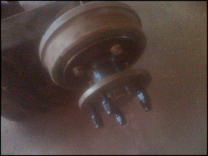

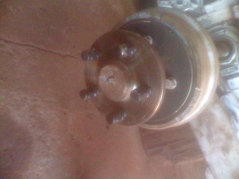

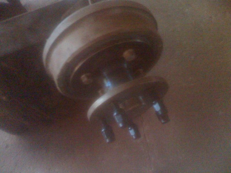

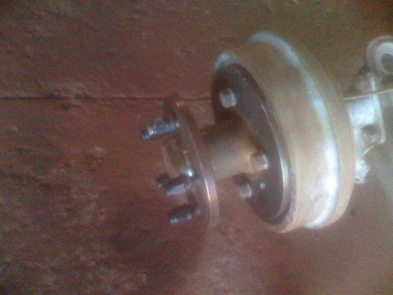

    Ola Pessoal, passei um bom tempo fora e vou continuar assim por mais ou menos um mes, estou de provas finais e estou com pouco tempo para mecher na minha gaiola...
    Estou postando as fotos dos adaptadores da roda q o pessoal veio me falando q seria mais facil comprar uma roda 4 furos mas a mais barata q achei era 850,00 R$ e eu ainda teria que faser o espaçador por causa da largura dos peneus que me sairia 500,00 R$, uma facada no bucho...
    Então tive a ideia mais simples do mundo, fis os espaçadores e só os furei com as medidas da furação da roda da s-10, economisei 850 pila, e ficou bom, fai quebrar a roda mais não quebra os espaçadores...
    Abraço e té mais !!!

    Te falei das rodas de fusca com off set negativo no mercado livre por 179 reais cada ?
    Vc escolhe de 6 até 10 polegadas ...
    Tá na cara que vc fez esses espaçadores pra ficar com essas rodas bonitas hehe
    Tomare aguente o tranco pois vai ficar como uma roda virada ao contrário praticamente , pela distancia dos cubos ...
    Agora só testando Pedro !

    A idéia dos espaçadores foi boa, agora da pra usar as rodas que tanto queria, a bitola traseira vai ficar enorme com estes adaptadores...

    cara, esses pneus não vao ficar mto pesados não?
