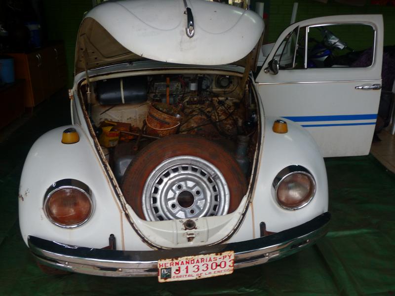

    Desmontagem

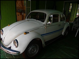

    Ola galera!!!
    Fiquei um tempo fora porque a minha internet bugo e tive q coloca otra (F#*§£¢¬³), quase que eu infarto tanto tempo sem net!!!

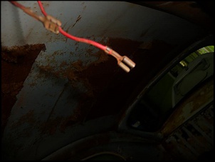

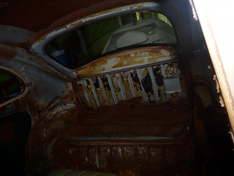

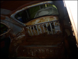

    Pessoal finalmente consegui leva o fusqueta aqui pra casa e vou começar a desmonta-lo e queria saber quais são os parafusos e onde eles estão para eu tirar a carroceria e como faço para tirar o assoalho do fusk!!!
    Galera ai vão algumas fotos do fusketa!!!
    Miniaturas de Anexos Miniaturas de Anexos Gaiola "Frenk"-p1050726.jpg   Gaiola "Frenk"-p1050727.jpg   Gaiola "Frenk"-p1050728.jpg   Gaiola "Frenk"-p1050729.jpg

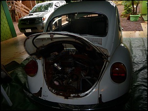

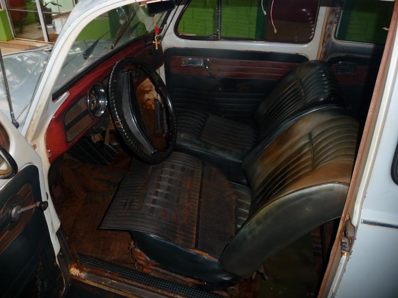

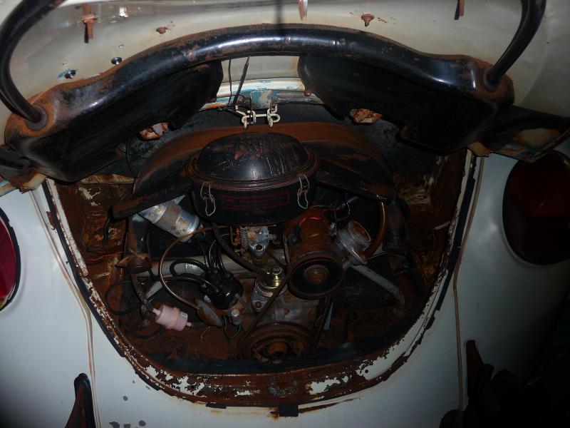

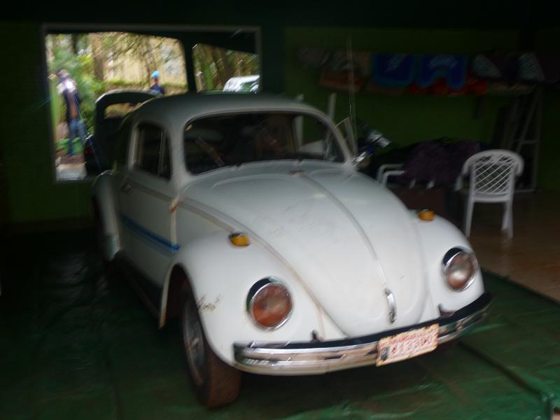

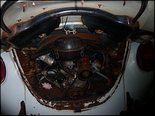

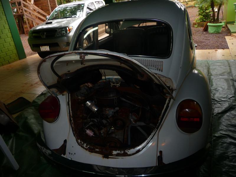

    Mais Algumas fotos do fusketa!!!
    Paguei 2.000,00 R$ nele, por fora a lataria ta perfeita (da ate dó de faze uma gaiola com ele mais foi o mais barato que eu achei q ainda anda) vou guardala nos fundos do patio da minha casa para meu projeto futuro.
    Miniaturas de Anexos Miniaturas de Anexos Gaiola "Frenk"-p1050730.jpg   Gaiola "Frenk"-p1050731.jpg   Gaiola "Frenk"-p1050732.jpg   Gaiola "Frenk"-p1050733.jpg

    Pedrones deve ser os da frente , ali perto da caixa de esterpe ou não me lembro se tem embaixo do tanque mais dois ... , e na parte traseira embaixo do banco e na torre do amortecedor traseiro também tem .
    O assoalho dá um trabalhinho , tem que cortar na esmerilhadeira , bico de corte ou a famosa e universal ''taiadera''.

    Valeu chuck e então são quantos parafusos mesmo q tenho q tirar...
    E como faço para tirar os que estão embaixo do tanque...
    Ah e uma duvida que eu tenho aqui...
    E enquanto a fiação dele, como a tiro...
    Abraços Pedro!!!

    Vo te falar que quants são ao todo num sei rsrs , mas todos aqueles parafusos que tem uma chapa que prende a cabine vc pode rancar fora , embaixo do tanque vc tira o tanque e logo vão estar ali , perto do pé de coluna deve ter um de cada lado também , vai soltando tudo que é parafuso kkk depois reaperta oq ue não for da cabine

    Como disse o chuck solta os parafusos e esmerilha (corta) o assoalho, os debaixo do assoalho é fácil ergue o fusca e solta com uma chave 13 agora não me pergunte quantos são porque são vários...
    A fiação o mais fácil é cortar tudo e depois refazer com componentes novos.

    Meu, ñ é por nd ñ hein.. mas acho q vc pago bem carinho nesse fusca ae hein.! kk por aqui um fusca desse é 500 conto, com a lataria do jeito q ta ai.. mas vlw ae, boa sorte no projeto.. e a respeito, ele tem documento aqui no Brasil? ( por causa da placa ).. flww

    Meu nome e Pedro, eu moro numa cidade chamada Nova Esperanza, que fica a 140 km. de Foz do Iguaçu, cidade que consta no meu perfil por q foi ai q eu nasci e a cidade brasileira mais perto da minha q e no interior do Paraguay...
    O Fusqueta e de Marechal Cand. Rondon, aqui onde moro e uma cidade muito pequena e nova de muito barro vermelho, por isso os fuscas que tem aqui vieram a pouco tempo, com o meu deve ter un's 5!!!
    Por isso e que tive que pagar caro nele e tambem por isso q não to achando a kombi!!!
    Agora eu to tirando os parafusos do fuk e quero ver se termino ele ate quinta feira pois estou meio sem tempo...
    E salvatti nada contra o baja mais eu ainda prefiro a gaiola...
