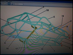

  • #47
    10/09/2010
    60
    Ai pessoal agora vai!!!
    Hãhã, finalmente o burro aqui conceguiu postar as imagens
    Este e o projeto que eu baixei aqui do forum para ter umas ideias.

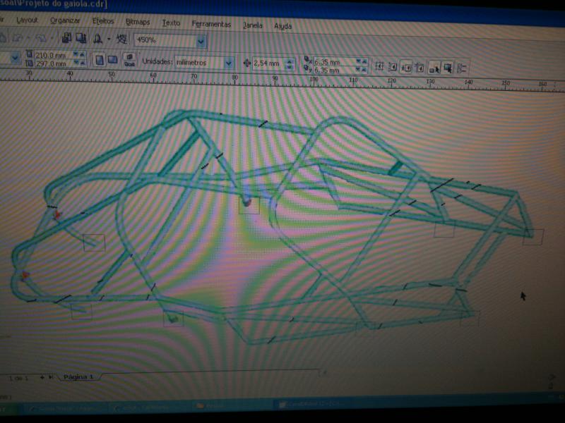

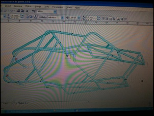

  • #48
    10/09/2010
    60
    Então peguei ele copiei para o corell draw, então eu so usei o borrador e apaguei as partes que eu não pretndo utilizar, e "tcharãããããã"!!!!
    Saiu uma coisa que acho que so eu entendo mais ta contando.
    Atenção para alguns detalhes meio ocultos, em frente ao parabrisa tem mais um pedaço q parece uma caixa, mas no meu serão duas, a outra um pouco menor na frente da q esta na foto. Esses quadrados rabiscados são justamente as chapas que eu falei anteriormente onde parafusarei a estrutura na gaiola.
    Espero que entendan.
    Abraços Pedro!!!
