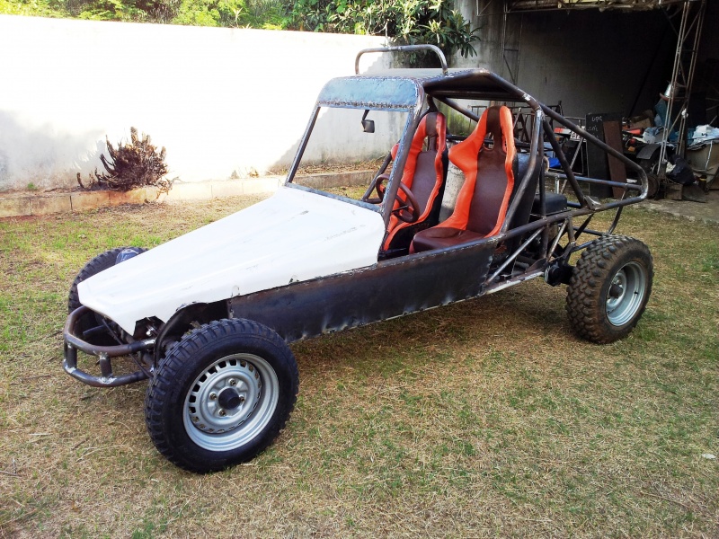

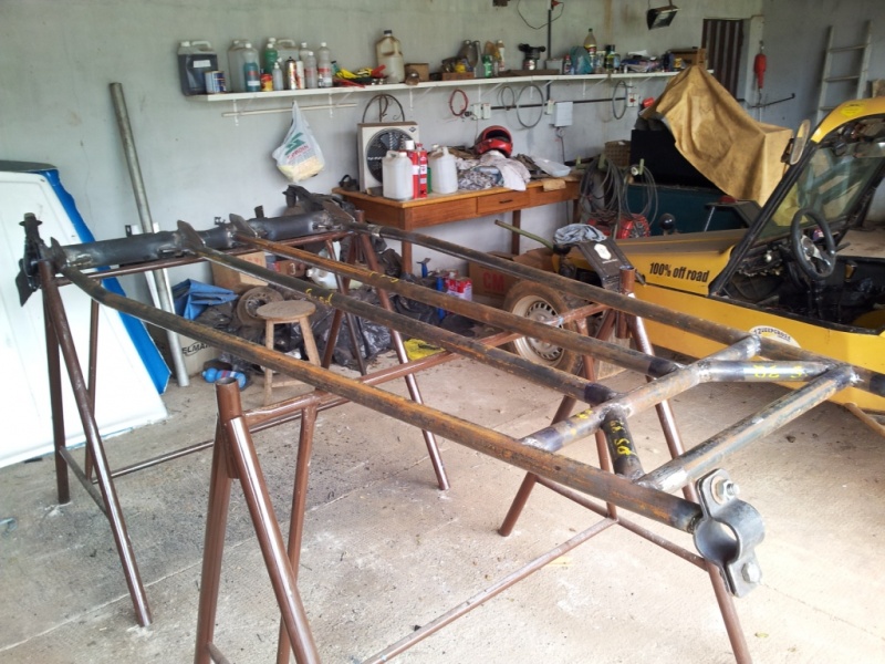

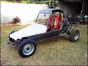

    Projeto de chassis de gaiola
    Citação Postado originalmente por Chicken Ver Post
    E ae Galera, tudo bem ?
    Vou começar minha gaiola daqui um tempo, ja comprei um fusquinha.
    Se alguem puder me ajudar com o prejeto eu agradeceria muito.
    Eu quero uma gaiola igual a essa da foto. Se alguem tiver um prejeto dela, ou parecida, por favor me mandem.
    Obrigado por enquanto, abraço.
    Bom dia ALokao.
    Sou eng mecânico projetista de máquinas. Eu tenho um projeto em AutoCad que eu mesmo fiz e construí baseado no chassis TTM. Ficou excelente e muito forte. Toda construção da gaiola é tubular inclusive e principalmente a plataforma do chassi. Posso te mandar sem nenhum problema. E te ajudo com orientações. Porém, vc deve seguir o projeto nos pormenores especialmente na compra dos materiais e tubos, que tem que ser os recomendados. A construção, soldas, recortes, alinhamentos deve ser feito por alguém ou algum serralheiro ou pessoa que domine os processos de fabricação. As emendas e soldas são criticas. Não utilizar tubos de parede fina do tipo eletrodutos (o que muito comum para baratear o custo), porque a resistência do conjunto fica comprometida. Lembre-se que você estará dentro dela e que a tentação das aventuras off road podem te trazer uma surpresa desagradável e perigosa. Eu prefiro não utilizar a plataforma do fusca porque ela não tem muita rigidez quando você retira a carroceria. O fusca só tem rigidez quando montado em conjunto. O kit de gaiola do Collela, se decidir comprar pronto, é muito bem feito e prevê o enrijecimento da plataforma do fusca pq utiliza tubos especiais de alta resistência e já foi projetado p isso. Se você ainda decidir por utilizar a plataforma do fusca, recomendo que vc compre dele.
    Abraço,
    Miniaturas de Anexos Miniaturas de Anexos Projeto de Gaiola-guara-red.jpg   Projeto de Gaiola-20130915_113322.jpg
