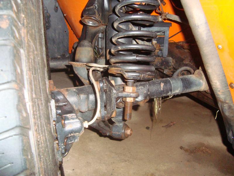

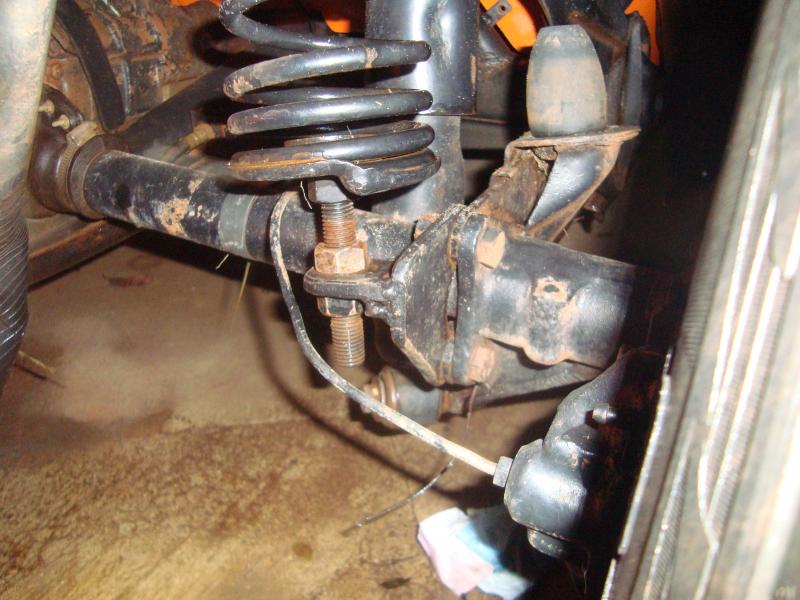

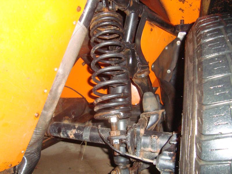

    Mola auxiliar
    Eu tive esse mesmo problema com a suspensão da minha gaiola, inicialmente coloquei a mola direto em cima do semi eixo e acabei rachando um deles, ai desenvolvi um suporte para fixar a mola diretamente nos parafusos de fixação do facão com regulagem de altura, dependendo do peso que estou carregando em almento ou diminuo a altura. Pra mim ficou bom. De uma olhada. Há, quando forem montar cuidado pra não errar no ângulo, pois tem que ficar no mesmo curso da suspensão, se não a mola escapa.
    Miniaturas de Anexos Miniaturas de Anexos mola junto com amortecedor fusca-dsc00672.jpg   mola junto com amortecedor fusca-dsc00678.jpg   mola junto com amortecedor fusca-dsc00680.jpg

    Rrsrsrsss e ai galera... Tudo bom?? me atracei muito na resposta..
    Ese trabalho que o dourado fez fico otimo.. são molas de que?? chevette, Kombi... Caramba fico perfecto!! foi vc que fez? Da uma boa altura? Fica muito duro?

    São molas do gol quadrado, e nã fica
    duro, ficou muito bom, vc regula a altura de acordo com o peso que vc está carregando, ela anda sempre nivelada.....
    Galera, acabei de criar um tópico com o assunto, coloquei na dianteira, mas ainda não peguei trilha.
    Primeiras impressões:
    Ficou mais firme a frente, mas não ao ponto de ficar dura;
    Ergueu uns 3 ou 4cm
    Esta semana faço na traseira...
    segue link:
    http://www.4x4brasil.com.br/forum/ga...ml#post1803977
