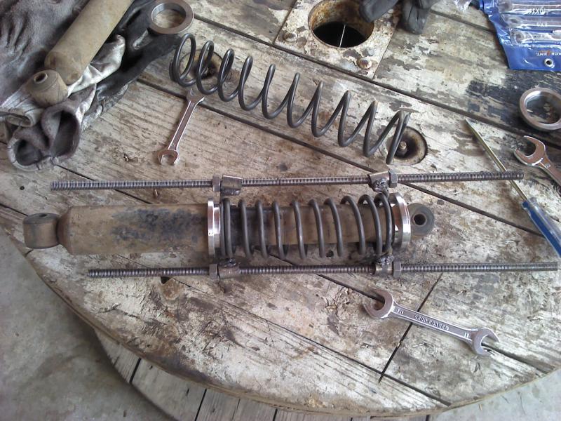

    Olha eu de novo. Segue minha contribuição.
    Fiz um esquema de colocar molas no amortecedor para levantar um pouco na suspensão, não sou engenheiro, mas faça adaptações técnicas (gambiarras). Como meu carro (Brasilia) está com muito peso (ainda), serviu para dar uma reforçada e de quebra ganho de uns 4cm de altura....
    Dá um poquinho de trampo para instalar, mas eu fiz um encolhedor de molas e matou a pau!!!
    Na instalação a bucha com o rebaicho de 52mm encaixa na capa do amortecedor, e na parte de cima, a arruela com rasgo, abaixo do olhal. Na sequencia: Bucha com rebaixo, mola bucha sem rebaixo e arruela. Depois de tudo pronto, por segurança, pontiei com solda as peças. Fico devendo a foto dele montado, mas colocarei!!!
    CUIDADO, NÃO SOLDE NO AMORTECEDOR, PODE EXPLODIR.
    Logo Logo a Brasa está pelos canaviais de piracicaba..... Abraço.
    Desde já agradeço, aprendi muito com o Forum...

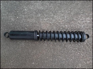

    Eu coloquei essas aqui e funcionam bem e da para coloca muito facil.
    Fusca/fuscão - Molas Reforçadas P/amortecedor Traseiro - R$ 105,00 no MercadoLivre

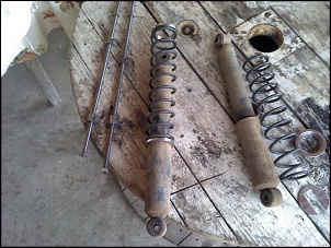

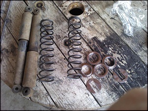

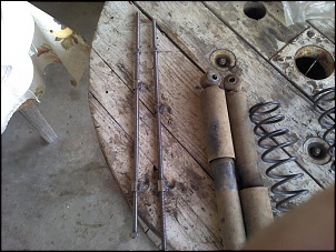

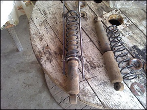

    Fiz na traseira agora também... segue fotos...

    Eu tenho um amigo que possui uma fabrica de molas aqui em pira, ele fez para mim... mas dá para usar mola de amortecedor de moto!!!

    ola amigo eu fiz isso no meu baja e vo fazer na minha gaiola q to terminando eu coloquie a de moto só q fico muito pula pula sem curso praticamente dae cortei parte delas pra poder andar mas simceramente nada comfortavel só uma dica se puder usar mola mais fina

    Ou uma mola mais grossa com passo maior...
    essa por enquanto acho que não vai dar fim de curso...

    Na verdade, para mim saiu na faixa, um amigo fez as buchas e outro fez as molas. As molas eu fiz na SOS molas, e as buchas um amigo meu tem uma oficina pequena. Mas não fica caro, e da um puta resultado legal.

    as q eu coloquei na minha são vendidas no ML só q vem com bucha de plastico ai pedi para um torneiro fazer de aço e ele me cobro 70,00 reais ficaram muito boas.
