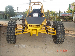

    entao samos dois junior, o meu é motor sundown max 125 kkkkkkkkkkkkk com pneus aro 13 165, da pra faze zerinho, sobe alguns morro tambem, até ta indo melhor do que pensei, o unico problema, é arrancar ele devagar, pq pra sai cumendo é facil kkkkkkkkkkk o bicho roda de 1° e 2° mas vai, a relaçao uso a de DT-180 13x48 passo 520
