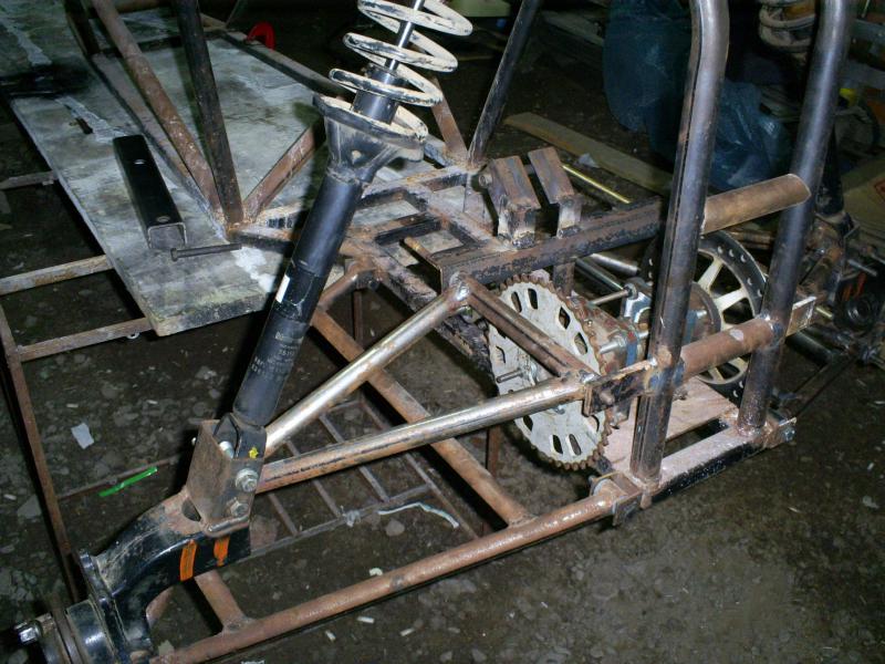

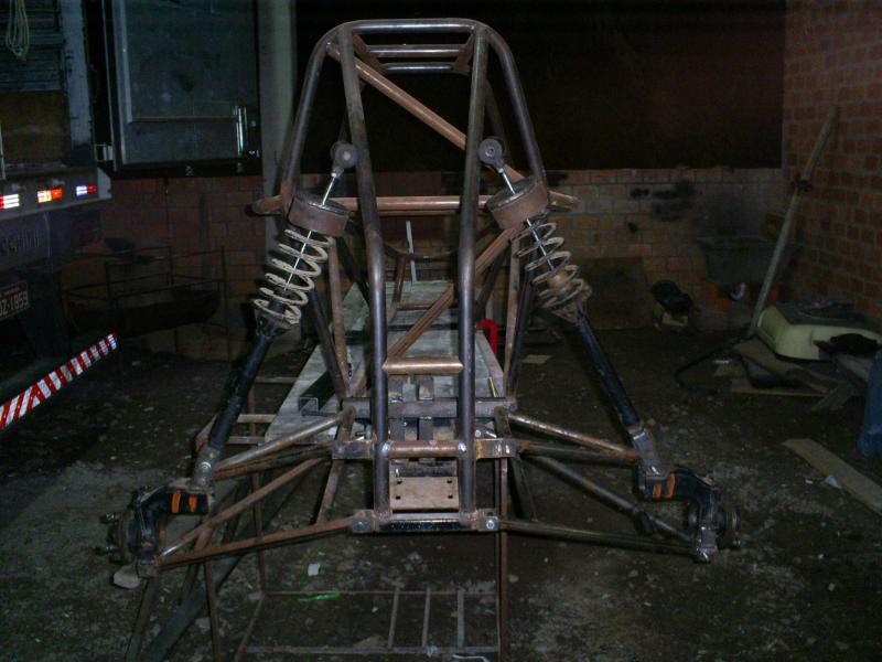

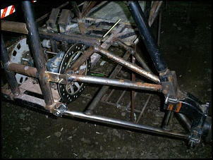

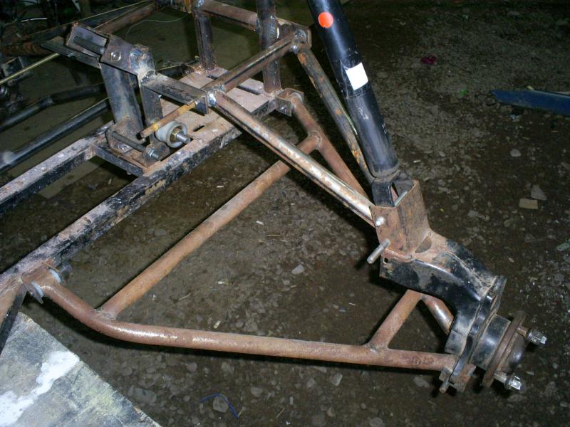

    Como o prometido as fotos da suspensão traseira...
    Miniaturas de Anexos Miniaturas de Anexos Kartcross-s5032881.jpg   Kartcross-s5032880.jpg   Kartcross-s5032879.jpg   Kartcross-s5032878.jpg   Kartcross-s5032877.jpg

    Mais fotos
    Miniaturas de Anexos Miniaturas de Anexos Kartcross-s5032882.jpg   Kartcross-s5032883.jpg

    e ai Mateus, blz??
    gostei dos duplo A,

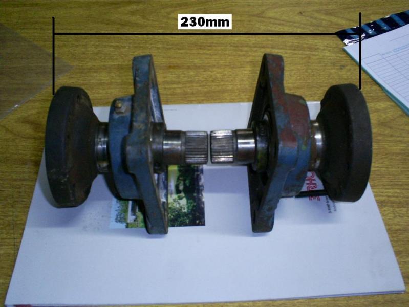

    Como vc fez aquele mancal, onde estara o disco e a coroa?
    usou um mancal pronto?
    vc vai fazer com cruzetas? e ali no cubo onde entra a homocinetica do gol, como vai fazer?
    aquele amortecedor é o trazeiro do gol?
  • #67
    E aí cara, td certo?
    Os mancais são industriais, vc acha em qualquer loja de ferragens, no meu caso eu comprei num ferro velho, vc acha bem mais barato.
    A tração vai ser por homocinéticas, e os cubos e torres são os do gol mas os amortecedores e molas são o cunjunto traseiro do ford ka...

    interessante que no centro do sistema vc usou planetárias.. vc chegou a fazer um diferencial no meio?
    tire algumas fotos do centro do sistema montado.
