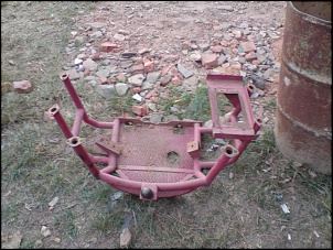

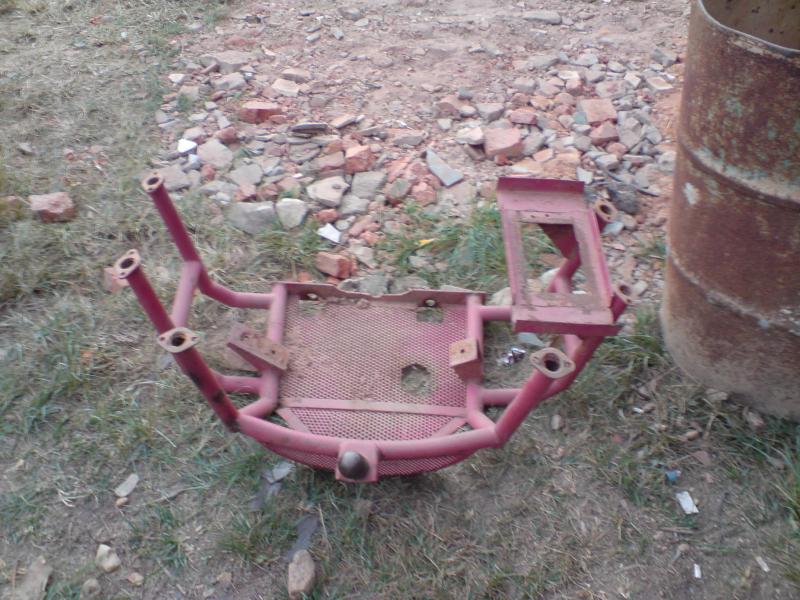

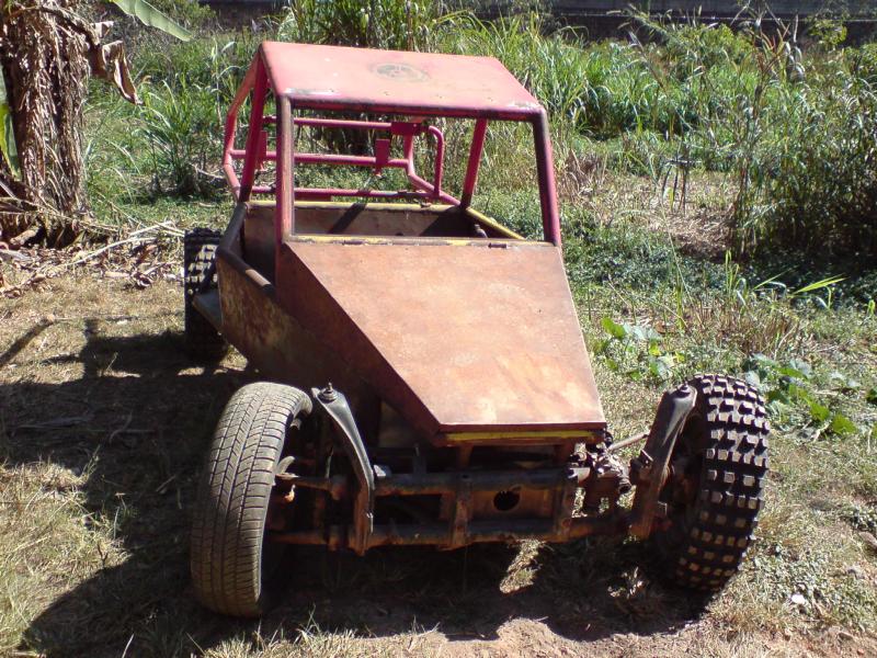

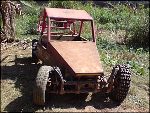

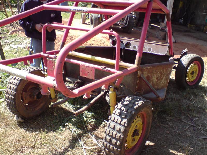

    mais mudanças
    é isso ai galera fase final na criança
    hj comprei as butinas dela
    traseira 235/75/15 e na dianteira 195/65/15 cross do geninho
    agora faltando adaptaçao para vidro traseiro e o dianteiro, limpador de parabrisa, e em seguida começando a parte eletrica e os enfeites para ficar show, faltando ainda pintar caixa e motor, estou pensando em dr uma envenena no motor, sendo Ap 1.8, aceitoideias,
    Grande leo aguardo ideias paa melhorar o freio sem mexer mto no que ja esta feito, quanto ao amortecimento traseiro c tiver alguma ideia tb, estarei mandando umas fotos ecentes dela sem motor e sem caixa
    vlw
    Miniaturas de Anexos Miniaturas de Anexos -dsc01714.jpg   -dsc01716.jpg   -dsc01715.jpg   -dsc01687.jpg
