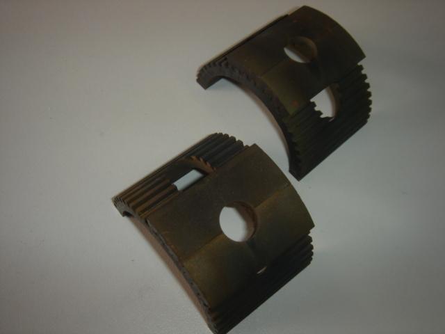

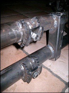

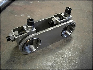

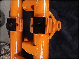

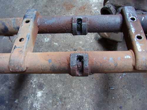

    suspensao dianteira com catraca
    Alguem sabe me informar o que é essa tal catraca que colocam na susp dianteira de fusca pra aumentar o curso e tals??
    Vlw
    Samurai (Lagarto Branco) pneu mamute 245/75/16 - 200% bloqueado Kaiser - Semi eixo enfer - XCrawler 5.0 - Spoa - Jumelo revolver.
  • #124
    Thumbs up
    Citação Postado originalmente por romersouza Ver Post
    Vlw
    romer ;
    a catraca da suspensão dianteira dos vw a ar , nada mais é que um tipo de regulagem de altura da suspensão sem precisar retirar feixes e desmontar tudo para fazer, como é feita numa suspensão dianteira original..
    me parece que essa catraca equipa originalmente os puma e sp2 , se não me engano..
    tem que ser feito um serviço meio enjoadinho para adaptar as catracas no quadro da suspensão.. mas o resultado é otimo.. a regulagem é feita facilmente só afroxando as porcas de fixação , colocando as rodas na altura desejada e fixando novamente o sistema pelas estrias da catraca.
    mas a catraca não serve para aumentar o curso da suspensão, e sim so para rebaixar ou levantar a suspensão.. o curso continua o mesmo.
    vai algumas fotos... existem varios modelos de catracas para o mesmo fim, mas para aumentar o curso da suspensão tem outras alternativas mais ''trabalhosas''.
    abs..

    Geralmente o pessoal usa catraca para rebaixar, mas nós que gostamos de altura usamos para levantar,para isso é só montar invertido.
    Romer se você ver na sua susp. diant. tem um parafuso com uma porca no centro do quadro da susp. (um em cada tubo) este parafuso segura o feixe de molas com a catrca você tem uma regulagem deste parafuso alterando a angulação deste parafuso no quadro você estará alterando o ângulo de fixação do feixe com isto a altura da suspensão ...
    acho que com as fotos fica mais fácil.
    A catraca tem que ser soldada no quadro que deve ser desmontado para efetuar o serviço
