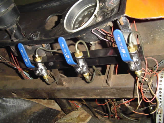

    Bloquar e liberar freio dianteiro
    LEOBNAVAL vc lembra q trocamos ideia um tempo atras a respeito disso?
    intaum deixa tirar uma duvida eu estava procurando freio carneiro pra liberar ou funcionar o dianteiro, intaum vc me faloude uns registros, isso funcionario colocando alguma chave no painel??
    Vlw

    Citação Postado originalmente por romersouza Ver Post
    Vlw
    Sim Romer era exatamente isso que disse você poderia instalar esses registro no painel da gaiola e abrir ou fechar com ela andando.
    mais ou menos como a da foto.
    Abraço, Leo
    Abraço, Leo
    a sim, essas chavinhas bem feinha né!!!to kerendo uma pra colocar no meu painel saca, tav apra colocar o freio carneiro que fica maneiro né!!mais nao to achando!
    tem alguma chave especifica??
    Vlw
    Vlw
    Essas da foto funcionam, tem gente que usa válvulas de controle de ar de caminhão a válvula você terá que procurar uma que encaixe na rosca da tubulação de freio ou adaptar a rosca, utilizar uma luva.
    As da foto são válvulas gobo elas só servem para permitir ou não a passagem do fluido e tem aquelas de controle de fluxo hidraulico que eu te falei que você regula a proporção de frenagem desejada.

    galera adaptei o setor de direçao do monza e aparentemente ficou mto bom, a direçao ficou super leve!!! e ele aparenta ser mto mais resistente que o de fusca, breve colocarei fotos da adaptaçao.
    agora estou montando os paralamas e agora que vou colocar as chaes pra bloquear o freio dianteiro que oLEO me falou
