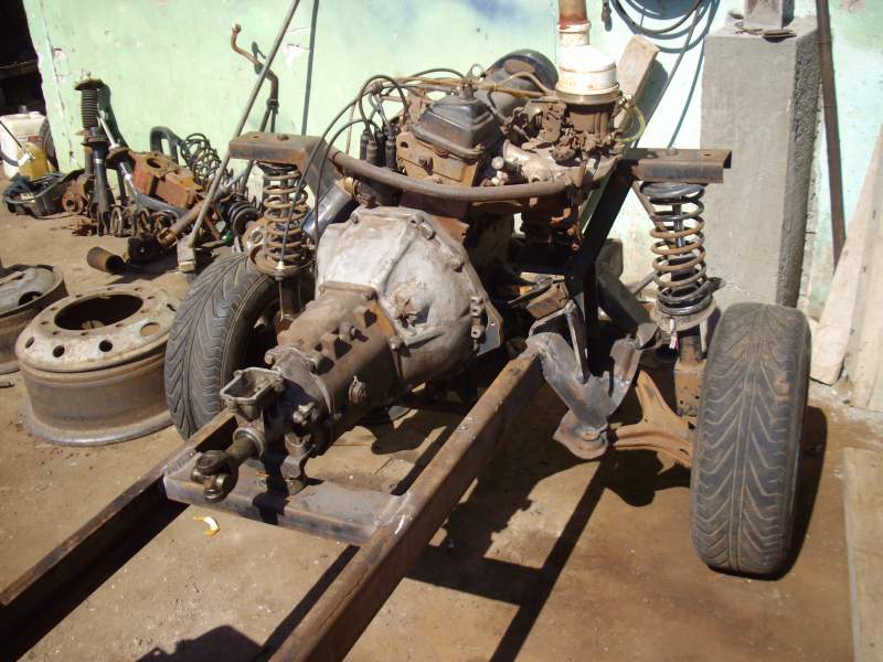

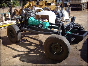

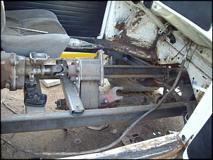

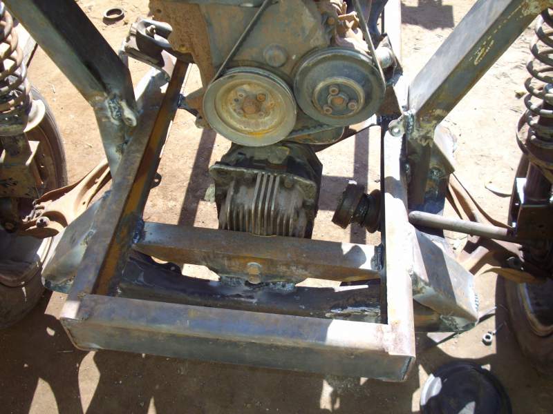

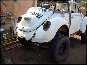

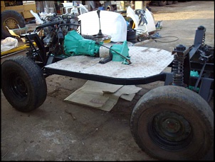

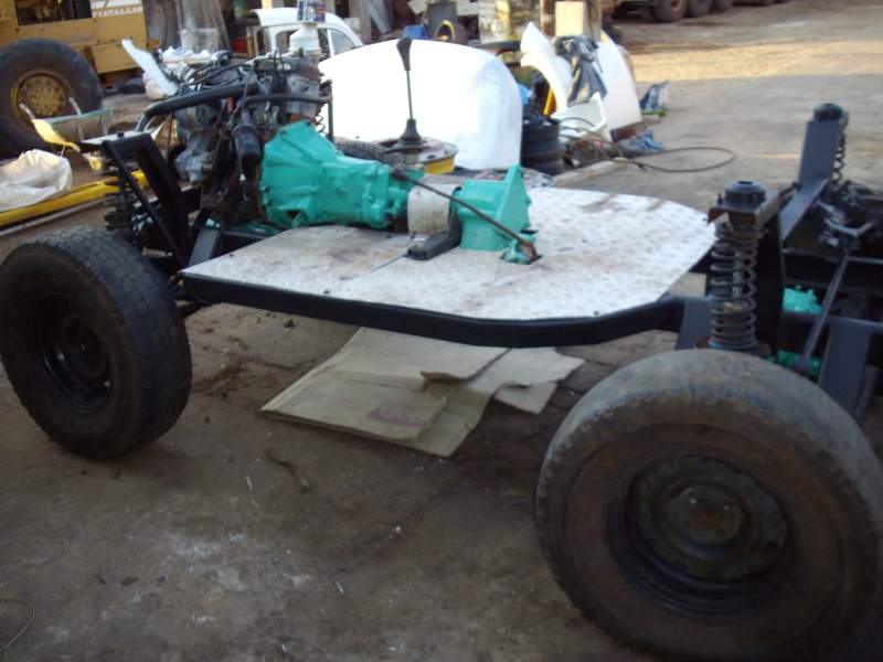

    Algumas fotos q eu tenho ..... fusca 4x4 ... agora eu tirei a lata de cima pra colocar uma traseira de kombi melhorada ...

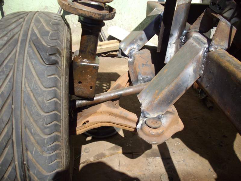

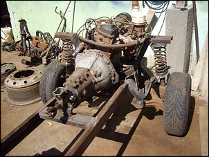

    parabéns loyde.....ficou fraco com as bandejinha do gol......

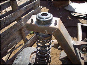

    Eai mali9ski blz..... até q ñ fico fraco mas fico muito dura a trazeira pq eu tive q colocar 2 mola uma dentro da outra pq se ñ ela abaixava demais quando andava ai depois q eu coloquei as mola ai fico muito dura ai eu to colocando a trazeira da komb...assim q eu tiver com as foto eu posto...
    acertar as molas é complicado mesmo.....na minha agente penou para acertar as molas, dai por fim colocamos as molas dianteiras do opala,(cortando e acertando é claro) e mudamos um pouco o angulo das torres, agora ela está muito macia para bater estrada e não tão macia para ficar adernando quando embarca ou faz uma curva......

    Loyde, fiz exatamente como voce fez nas tulipas do omega, vc já estou pra ver se vão aguentar?

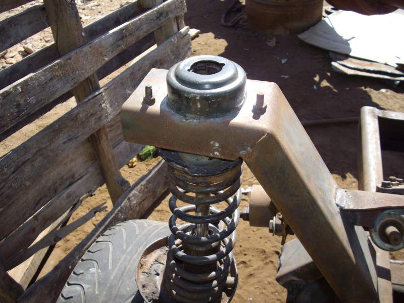

    fusca baja 4x4 com mecanica original 1600-imgp1854.jpgfusca baja 4x4 com mecanica original 1600-imgp1856.jpgfusca baja 4x4 com mecanica original 1600-imgp1889.jpgfusca baja 4x4 com mecanica original 1600-imgp1890.jpgfusca baja 4x4 com mecanica original 1600-imgp1891.jpgfusca baja 4x4 com mecanica original 1600-imgp1892.jpgfusca baja 4x4 com mecanica original 1600-imgp1893.jpgfusca baja 4x4 com mecanica original 1600-imgp1895.jpgfusca baja 4x4 com mecanica original 1600-imgp1899.jpgfusca baja 4x4 com mecanica original 1600-imgp1901.jpgfusca baja 4x4 com mecanica original 1600-imgp1923.jpgfusca baja 4x4 com mecanica original 1600-imgp2019.jpgfusca baja 4x4 com mecanica original 1600-imgp2016.jpgfusca baja 4x4 com mecanica original 1600-imgp2045.jpgfusca baja 4x4 com mecanica original 1600-imgp2050.jpg
    Agora sim...hehe, abraço.

    ficou filé só q tem q acertar a distancia do semi eixo pq o meu estava curto ai ficava quebrando as omocinetica ...mas ja resolvi...

    Em tempo..não são do gol as bandeijas né ? pelo uq eu vi são do santana 2.0, to certo ?
  • #59
    Citação Postado originalmente por Cezar candelaria Ver Post
    Isso são do santana 2.0 hehe

    estou com uma divida cruel .... eu tirei a lata de fusca pra fazer umas modificaçoes ... e agora eu estava pensando em fazer uma gaiola em vez da lata de fusca ...estou asceitando sugestoes ??? oq eu faso coloca a lata ou faço gaiola????
