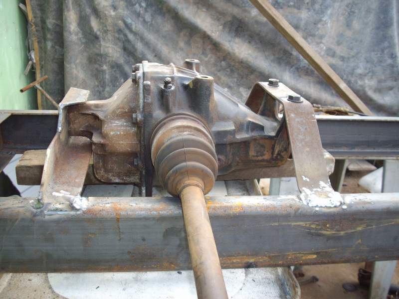

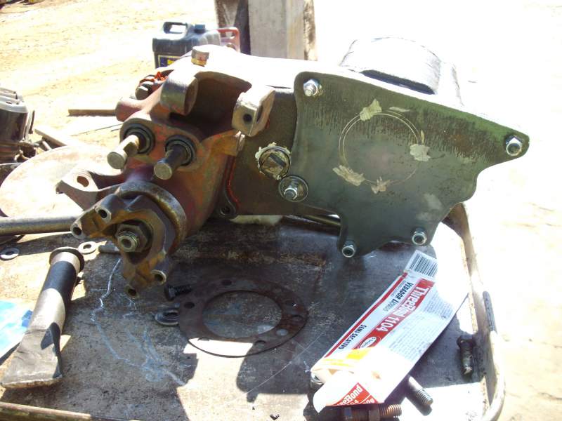

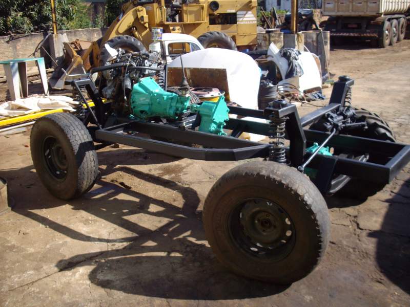

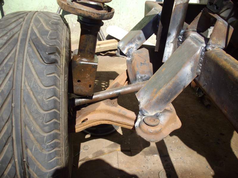

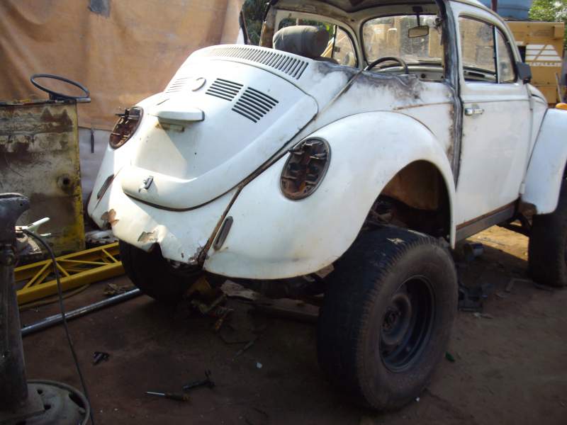

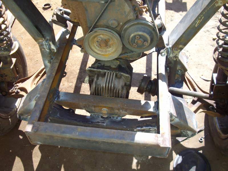

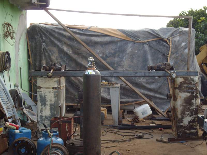

    Algumas fotos q eu tenho ..... fusca 4x4 ... agora eu tirei a lata de cima pra colocar uma traseira de kombi melhorada ...

    parabéns loyde.....ficou fraco com as bandejinha do gol......:-?

    Eai mali9ski blz..... até q ñ fico fraco mas fico muito dura a trazeira pq eu tive q colocar 2 mola uma dentro da outra pq se ñ ela abaixava demais quando andava ai depois q eu coloquei as mola ai fico muito dura ai eu to colocando a trazeira da komb...assim q eu tiver com as foto eu posto...

    acertar as molas é complicado mesmo.....na minha agente penou para acertar as molas, dai por fim colocamos as molas dianteiras do opala,(cortando e acertando é claro) e mudamos um pouco o angulo das torres, agora ela está muito macia para bater estrada e não tão macia para ficar adernando quando embarca ou faz uma curva......

    ficou filé só q tem q acertar a distancia do semi eixo pq o meu estava curto ai ficava quebrando as omocinetica ...mas ja resolvi...

    Em tempo..não são do gol as bandeijas né ? pelo uq eu vi são do santana 2.0, to certo ?

    Isso são do santana 2.0 hehe

    estou com uma divida cruel .... eu tirei a lata de fusca pra fazer umas modificaçoes ... e agora eu estava pensando em fazer uma gaiola em vez da lata de fusca ...estou asceitando sugestoes ??? oq eu faso coloca a lata ou faço gaiola????
