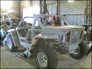

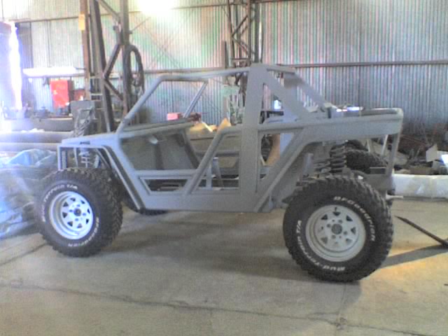

    Talking Fotos para o Loyde
    Olha aí Loyde a Máquina Blue
    Miniaturas de Anexos Miniaturas de Anexos fusca baja 4x4 com mecanica original 1600-copia-p-mail.jpg   fusca baja 4x4 com mecanica original 1600-copia-para-mail.jpg   fusca baja 4x4 com mecanica original 1600-12-10-2007-sede-no-estreito-08-p-mail.jpg   fusca baja 4x4 com mecanica original 1600-erosao-com-barranco-p-mail.jpg   fusca baja 4x4 com mecanica original 1600-banhado-para-mail.jpg

    Piracicaba/SP
    5,611
    Cesar seu esquema de tração é muito mais aconselhavel, robusto que qualquer outra adaptação na caixa de marcha dos vw a ar.
    O que o Loyde fez (o que eu entendi) ele usinou uma saída da caixa original do v a ar então o motor fica no local original e utilizou mais uma caixa na diant. mas apenas, coroa e pinhão e ligou uma caixa a outra usando um eixo cardã.
