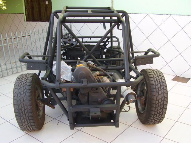

    estrutura trazeira
    A primeria coisa que vc tem q fazer quando vai iniciar a trazeira é soldar uma cantoneira no final da agulha que segura o câmbio, desta vai sair os canos que seguram os calços do motor e que segura as agulhas que é fixada na estrutura do chassis da gaiola em cima para elas não cederem como acontece nos fuscas e nas brasilias, sendo todas parafusadas para facilitar a retirada do câmbio e também do motor. veja as fotos.....

    Vc fez algun reforço no começo da agulha (conhecia como Garfo)na intercessão com o eixo? É que na minha estrutura esta parte já veio rompida.

    agulhas
    Não, no meu caso as agulhas estavam perfeitas quanto a rompimentos e quanto ao seu ângulo, pois tem casos que com o peso do motor elas empenam, já ví delas que ficam retas e as coifas dos semieixos ficam atritando com as agulhas e tem sua vida últil reduzida, aconselho vc a verificar essa angulação e se estiver correta soldar e reforçar no encaixe.
    No caso da estrutura da minha gaiola, não tem mais esse problema pois esses canos ligados nessa cantoneira não deixa as agulhas cederem para baixo acabando com esse defeito que existe no fusca e na brasília, onde todo o peso do motor fica concentrado nas pontas da agulhas, na combi é diferente e ja vem com esse reforço de fábrica.
