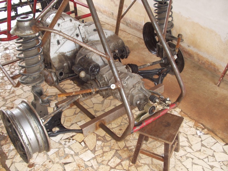

    Citação Postado originalmente por golfe Ver Post
    bom dia galera, sou novato aki no forum, estou com uns projeto de iniciar minha propria gaiola, tenho um gol 86 ap, algun dos amigos podem me ajudar a sai do chão. Fico grato desde agora, parabens pelo companherismo de vcs...
    ola amigo, para usar o máximo os componentes que tem vai ae umas fotos dos nossos amigos aqui do forum....
