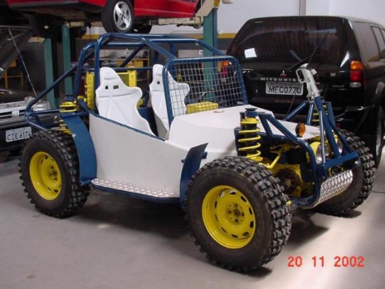

    Esta é a giola do Marcelo.
    De onde veio esta foto?
    Flávio...

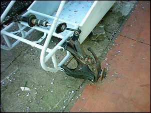

    Estou mandando algumas fotos da gaiola. O chassis ainda está inacabado, mas já dá para dar uma idéia do que vai ser....
    O motor ainda está no chão, faltando balanças.....
    Vou ter que mudar a posição do amortecedor dianteiro, tão inclinado ele não funciona, eu tinha que tentar....mas não deu....
