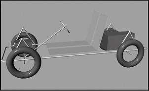

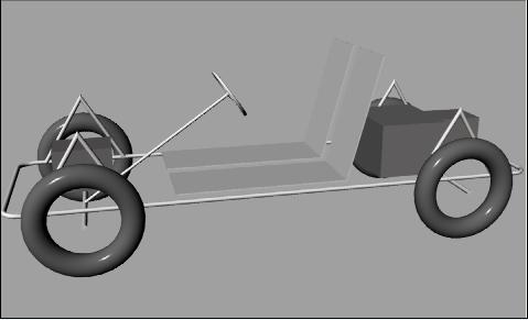

    Desenho Esquemático de uma Gaiola 4x4
    Pessoal, aqui está um desenho esquemático, segundo a visão de um designer, de uma gaiola 4x4. Daqui para frente faremos a apresentação das forças ou tensões que a gaiola vai se submeter...Todos poderão acrescentar observações ou corrigir prováveis erros. Desta forma esperamos, ao final, com a colaboração de todos, ter um esquema de desenvolvimento de gaiolas!
    Aproveito para agradecer ao apoio daos pelos colegas daqui, à idéia de termos um título específico para as Gaiolas.
