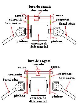

    Citação Postado originalmente por David Bortolotto
    ae Marcos ET
    nao entendi como funciona esse sistema de blocagem do diferencial central... vc poderia dar mais uma explicada?
    e os projetos de gaiola se vc jah conseguiu algum manda pra mim tb 8)
    valew ae
    David Bortolotto
    david_bortolotto@yahoo.com.br
    David, dá uma olhada no desenho q eu fz, veja que quando a luva trava, trava tbem os dois semi-eixos (que são os cardãs dianteiro e traseiro), eu inverti a nomenclatura de Pinhão e Coroa, era pra ser o contrário, mas dá pra entender nao eh?
    Ainda nao recebi nenhum projeto de gaiola, ainda estou esperando ok?
    Valew grande []!
    Miniaturas de Anexos Miniaturas de Anexos Gaiola motor central-blocaf_cil.jpg

    Bruno, este desenho de diferencial e esquematico, quando desenhei ele estava pensando no esquema do diferencial do fiat (que passaria a ser o dito diferencial-central entende? era como se eu estivesse olhando o conjunto motor/cambio da parte de tras do Fiat... (embora nao tenha desenhado motor e etc...)
    clado que existem outros metodos pra "blocar" diferencial, por exemplo, basta uma pequena flange pra travar UM semi-eixo na caixa de satelites que o bixu ta blocado! entendeu?? voce nao tem que ligar um semi eixo ao outro dentro da caixa de satelites, basta impedir que um dos semi-eixos gire livremente... (tou falando da caixa de satelites, NAO da carcaça externa do diferencial... ok??)
    complicado e manter o diferencial em ordem, travar ele e facin facin...
