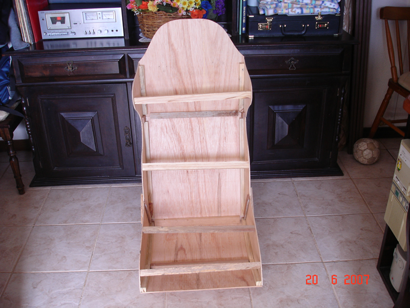

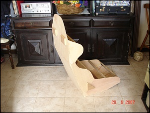

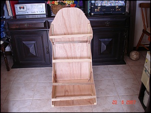

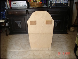

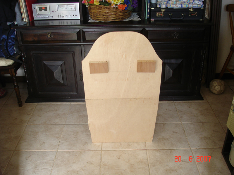

    Bom Dia pessoal. Aqui vai algumas fotos do molde do banco concha que eu fiz a partir de um desenho em escala 1/1 que o Marcelo A. Marchiodi colocou em outro tópico. Mandei fazer uma cópia e dali pequei as medidas, fui numa loja que vende madeira a metro e comprei os pedaços respectivos ao total foram 10 pedaços em compensados de 4mm e onte a tarde fui em uma marcinaria berto da minha casa e pedi para o dono da mesma só fazer os cortes pois eu queria montar passei a tarde toda mas valeu o esforço aí esta o resultado. um Bom Dia ao todos. Quílvio Talvani.

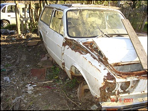

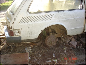

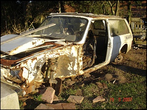

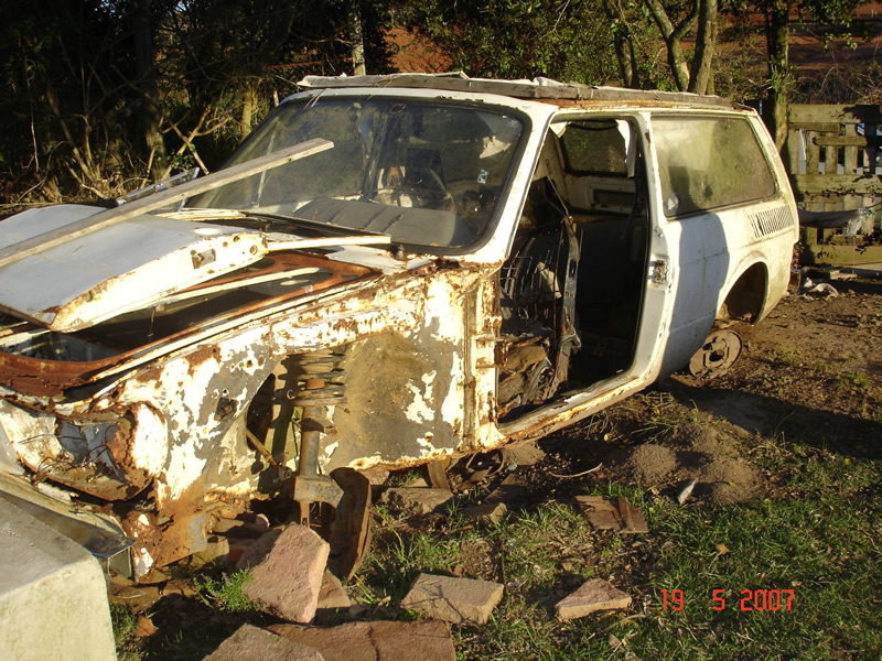

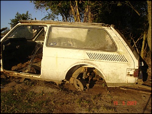

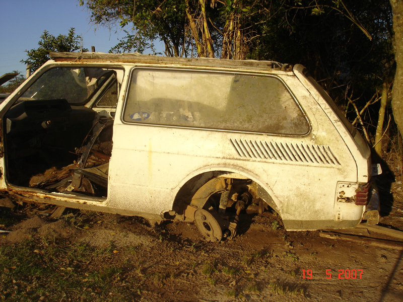

    Caro Digobrazil, a fotos já havia colocado, mas não tem problema coloco novamente, pelo estado da lataria nem me atrevi a usar os chassis, começa que o quadro da suspenção dianteira da Variant esta todo soldado na lataria, sendo assim resolvi ir pelo caminho mais facil e comprar algo em condições como as quatros suspenções do Santana. Continua a minha grande dúvida existe condições técnicas de adaptir a homocinética do Santana na braço da caixa da Variant????
