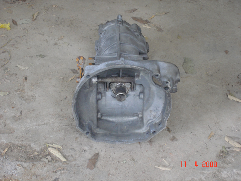

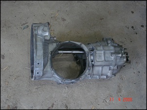

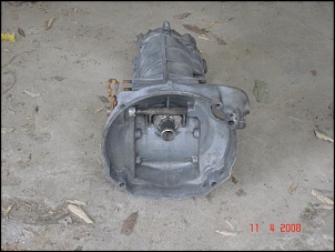

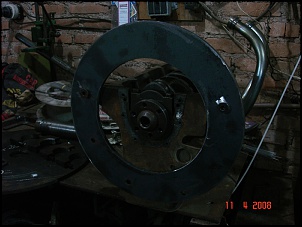

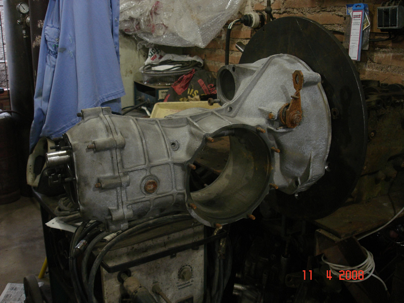

    Boa Noite, pessoal aqui vai uma seqüência de fotos de como fazer um flange para adaptar o motor AP na caixa do fusca, kombi, brasilia e varainat

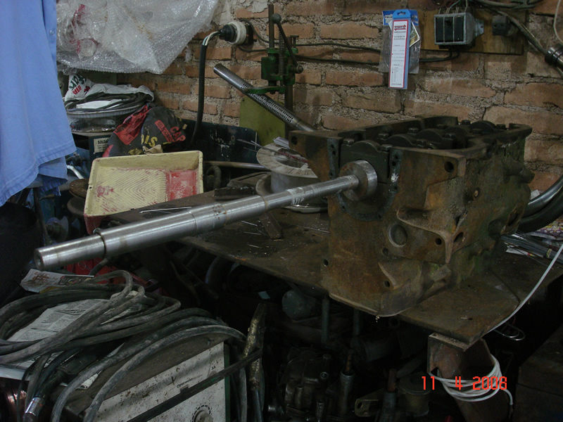

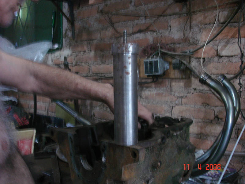

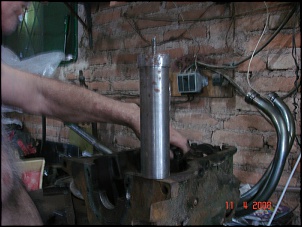

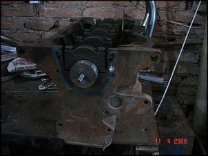

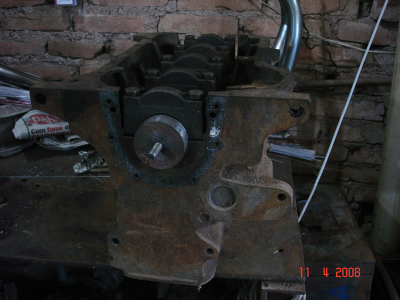

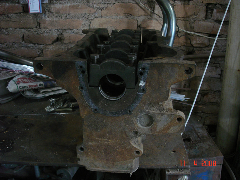

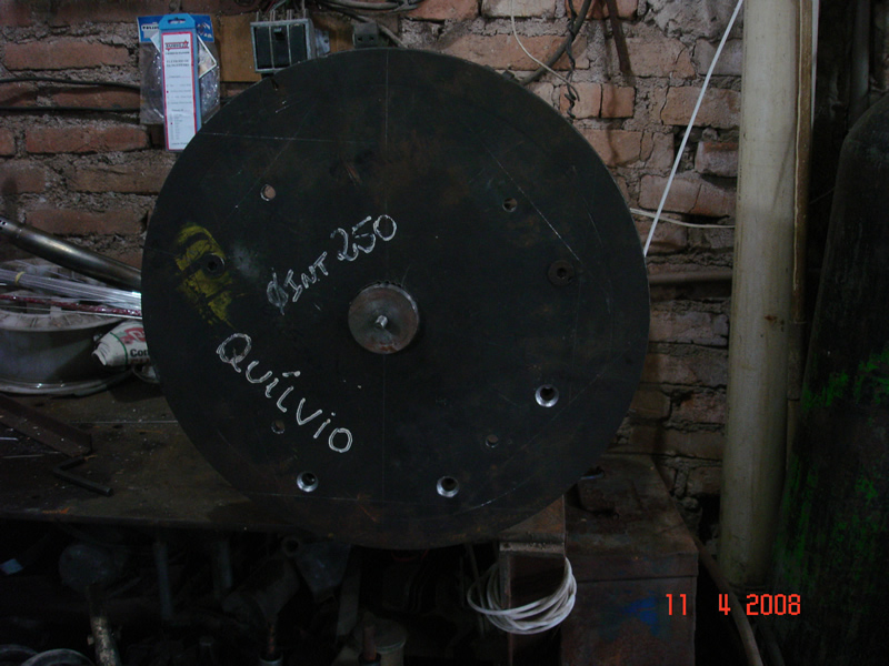

    mais fotos do flange.
    Aqui um flange feito artezanal com um custo bem baixo, o custo do mesmo pronto foi de
    R$ 85,00 ( oitenta e cinco reais)
