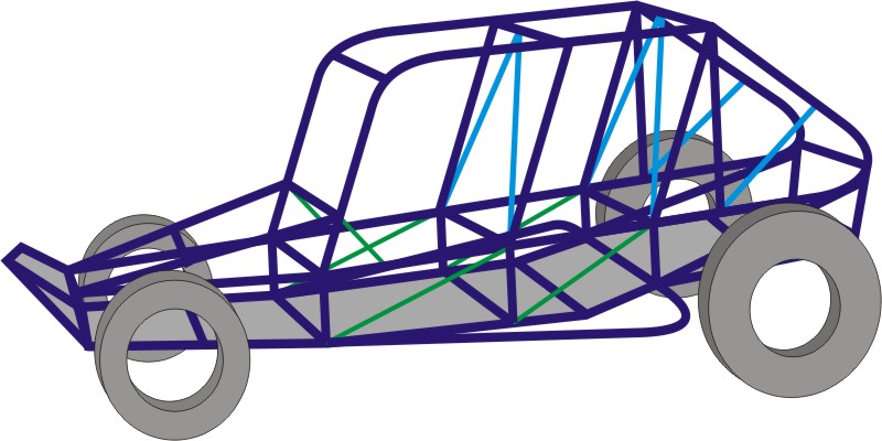

    Estrutura da Gaiola Modificada!
    Bem, Pessoal...
    Falei com o serralheiro sobre a estrutura e adaptamos o modelo acima aproveitando umas modificações do grande amigo "DELMAR".
    Pensamos em trabalhar com:
    Varões principais [] []
    1 1/4" (32mm) de diâmetro com parede de 2,0mm
    Barras de Reforço no Quadro
    1' (25,4mm) com 1,2mm de parede
    Barras de Reforço para o chassi
    1 1/4" (32mm) com 2,5mm de parede
    DÚVIDA!!!
    As chapas (assoalho) qual o mais recomendado?
    me disseram pra utilizar chapas com parece acima de 1,2mm, o que vocês acham?
    Ahhh, caso surja alguma dica, por favor! Poste o quanto antes!!!
    Abraços...
    Miniaturas de Anexos Miniaturas de Anexos Gaiola - 4 lugares???-gaiola3.jpg   Gaiola - 4 lugares???-gaiola2.jpg

    Citação Postado originalmente por alvimm Ver Post
    Bem, Pessoal...
    DÚVIDA!!!
    Abraços...
    Agradeço também ao amigo "SERGIO-HJR" pelas dicas e modificações na estrutura...
