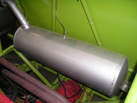

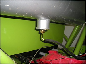

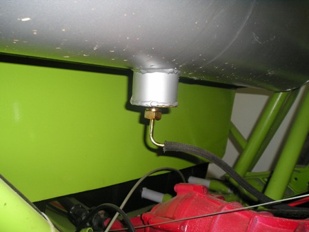

  • #36
    Usuário Avatar de Jorge_PG
    30/01/2006
    Ponta Grossa/PR
    68
    437
    Olá galera o tanque da minha gaiola é cilindrico e a saida de combustivel é no centro foi feito um copo pra evitar falta de combustivel nas iclinações vejam os detalhes
