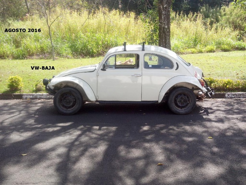

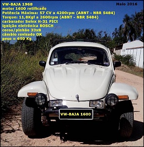

    Trocar aro 13 por aro 15 equivale a alongar a transmissão. O carro pode ter mais velocidade máxima nas retas e declives, mas fatalmente ficará com menos força nas subidas, principalmente se forem muito íngremes. Meu VW-BAJA veio com aro 14, rodas e pneus ruins. Troquei para aro 15 e pneus novos 185/65/R15. Roda muito bem, tem motor 1600 e na estrada é um rojão, porém em relação aos aros 14 eu reconheço que houve uma pequena perda de força, nas subidas muito inclinadas. No seu caso a mudança foi mais acentuada, pois mudastes de aro 13 para aro 15 e aí a diferença fica bem maior e muito mais fácil de se perceber.
    Uma solução seria colocar uma coroa e pinhão mais curta, por exemplo, 7x36...mas a velocidade máxima ficará comprometida e pode ser que numa pista de asfalto, seu carro a 80 Km/h esteja com o motor berrando e bem acima de 3.000 rpm. Se for usar mais para trilhas e estradas de terra acho que ficaria bom, mas se for para uso misto (terra e asfalto) é preciso pensar e repensar, para ver se compensa.

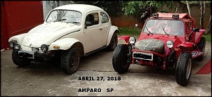

    A Gaiola também tem motor VW 1600, mas a relação coroa-pinhão é mais curta que a do BAJA. É 8x35. Porém a prioridade é para terra e trilhas. Tem muito mais força e bem menos velocidade. Mas a Gaiola na estrada de asfalto vai bem até 80 Km/h. Acima disto o motor começa a berrar. Já o BAJA faz São Paulo-Rio a 110 Km/h sem grande esforço, pois é 8x33, também com motor 1600. Tudo funciona como uma gangorra, onde um lado sobe e o outro abaixa. Se a transmissão for mais curta tens mais força e menos velocidade, se for mais longa tens o contrário.

    Gabriel, o meu Buggy Gaiola tem motor VW 1600, um carburador H 30 e ignição eletrônica. A relação coroa/pinhão é 8x35. Já o levei para a serra da Canastra e teve um ótimo desempenho. Aqui na minha região serrana de Amparo e Serra Negra ele é um show de força. Com a relação 8x35 a velocidade máxima ficou aquém do VW BAJA, que também tem motor VW 1600, porém relação 8x33. O BAJA chega a 110 Km/h facilmente e o Gaiola vai bem até 80-90 Km/h...acima disto o motor berra. Mesmo tendo menos torque o BAJA é muito valente e enfrenta bem qualquer subida por estas bandas. Existem algumas coisas que dificultam as subidas. Uma embreagem patinando, um motor muito fora do ponto (atrasado), por exemplo. Mas são coisas de fácil identificação e certamente o seu mecânico já teria percebido. Resta saber se o motor tem compressão suficiente e isto pode ser medido facilmente. Basta retirar uma vela, colocar no orifício o aparelho que mede a pressão do cilindro e girar o motor. Geralmente motores com compressão fraca estão bem gastos e queimam óleo.
    É bom lembrar que um Fusca pode transportar até cinco pessoas e se cada uma delas pesar 100 Kg dá um resultado de 500 Kg. Se ainda for acrescentado bagagens pode ficar bem acima de meia tonelada e numa subida muito íngreme qualquer Fusca terá dificuldade. Todos os carros tem limite para vencer inclinações e seria bom verificar se esta subida em particular não excede este limite de inclinação e/ou carga.
