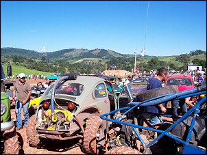

    Miniaturas de Anexos Miniaturas de Anexos pneu para meu baja...-100_1340.jpg
    fuscanando manda mais foto ai cara!! heheh abs!
