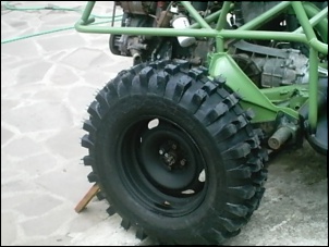

    quanto aos traseiros fico em dúvida em te afirmar qual é o melhor! uso na minha o que está na foto e vai muito bem! traciona legal tanto na lama quanto no seco, além de ser aro 15 e pesar menos para o motor!

    Miniaturas de Anexos Miniaturas de Anexos Qual o melhor pneu para gaiola?-acessorio-07_182.jpg

    Na minha opinião, vai de biscoito 225/75 r 15, estou usando na minha gaiola e acho eles muito bons!

    pneu biscoito 225/75 r 15 da minha gaiola.
    Miniaturas de Anexos Miniaturas de Anexos Qual o melhor pneu para gaiola?-11_167.jpg
