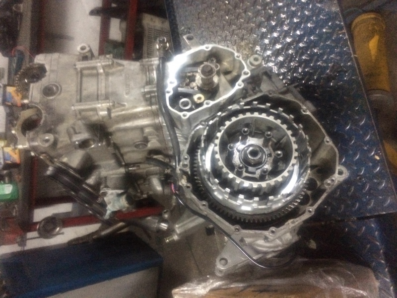

    QUEM SE INTERESSAR EM COMPRAR O MOTOR E/OU O PROJETO COM AS PEÇAS
    http://www.4x4brasil.com.br/forum/ve...ml#post2368075
