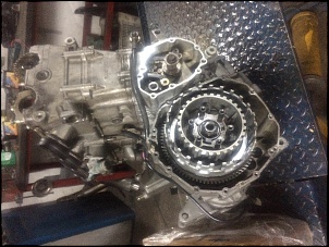

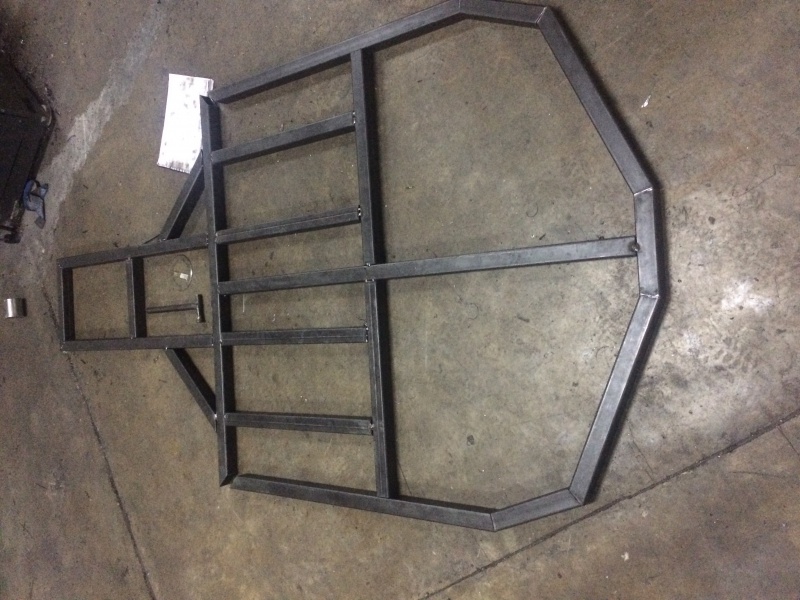

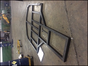

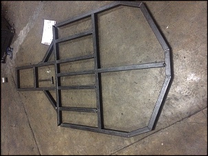

    Hoje dei inicio ao projeto, ja quase terminei a parte inferior, so ficou faltando pontear algumas partes e criar uma emenda. O motor da hayabusa ja ta pronto, comprei completo com chicote e injeçao, so ta faltando chegar um novo comando de valvulas para eu ir buscar na loja ps: na foto do motor ele ainda ta sem embreagem e as tampas, mas ele atualmente so ta aberto em cima esperando o comando.-image.jpg-image.jpg-image.jpg

    Objetivo de amanha é terminar a gaiola superior e soldar tudo que ja foi feito

    É galera complicou, chegou na parte dos redondos dobrados e acho que vou ter que eliminar as curvas e vai ficar tudo reto
