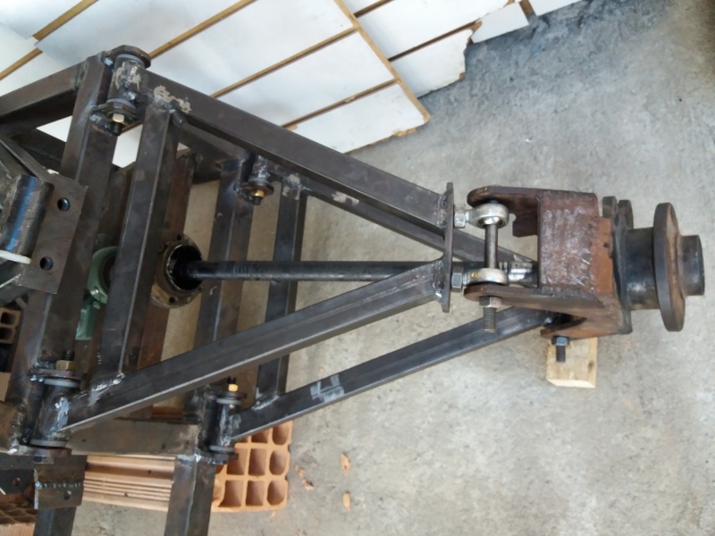

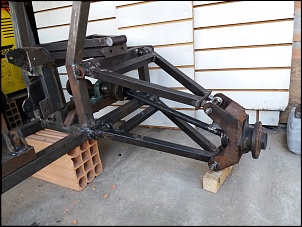

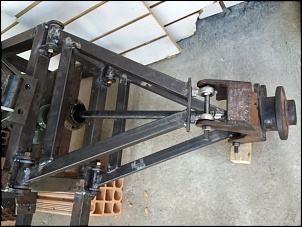

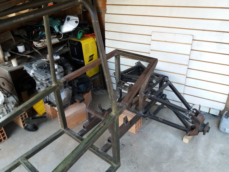

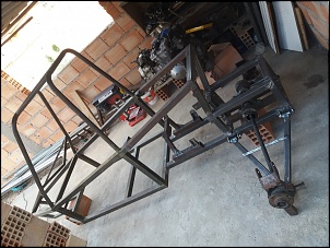

    como não tenho tempo ,so mecho no kart nos feriados bom esses dias deu pra fazer algumas coisas , tive que modificar a parte de tras td, o motor e mt grande e parrudo, deu trab mais consegui ,segue as fotos da modificação e da dupla a traseira .-sem-titulo.jpg-20171018_090805.jpg-20171020_102219.jpg-20171025_151132.jpg-20171025_151149.jpg-20171025_151136.jpg-20171020_181725.jpg-20171025_183304.jpg-20171025_183339.jpg-20171025_183353.jpg

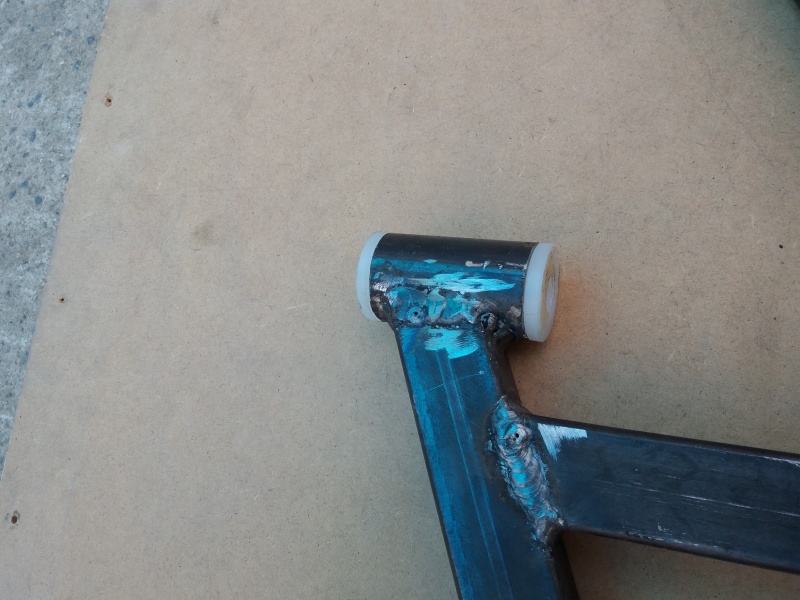

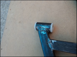

    Se vc quiser colocar retentores nas buchas das balanças é fácil, olha a foto do que eu fiz no meu. Basta fazer um chanfro da bucha de Nylon, dar uma arredondada numa aresta da arruela que vc colocou e colocar um anel o-ring que caiba justo no vão formado pelos chanfros. Segue uma foto.
    Funciona e dura bastante tempo.

    obrigado Flavio ,na verdade não pensei nos retentores mais ,mais uma boa ideia viu ..vo coloca sim.fazer ele td, na parte da desmontagem pra pintura . vo coloca .

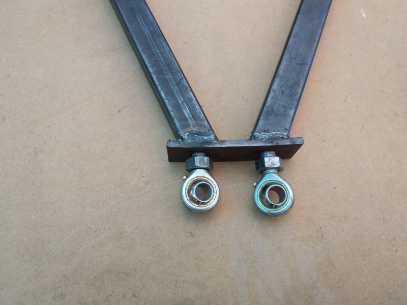

    mais fotos da susp dianteira quase pronta .-20171109_142505.jpg-20171109_142305.jpg-20171109_142245.jpg-20171111_122954.jpg-20171111_123713.jpg

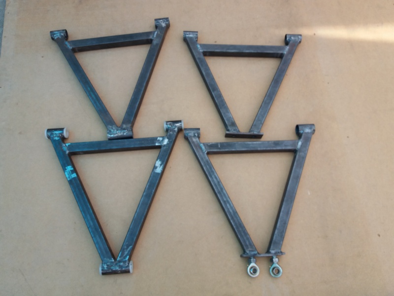

    ja montada, mais futuramente vo troca ela por tubos diretos e dobrados com maquina sem solda .-20171215_183503.jpg-20171215_183445.jpg-20171215_183516.jpg-20171215_183436.jpg-20171215_184237.jpg-20171215_183603.jpg-20171215_183429.jpg

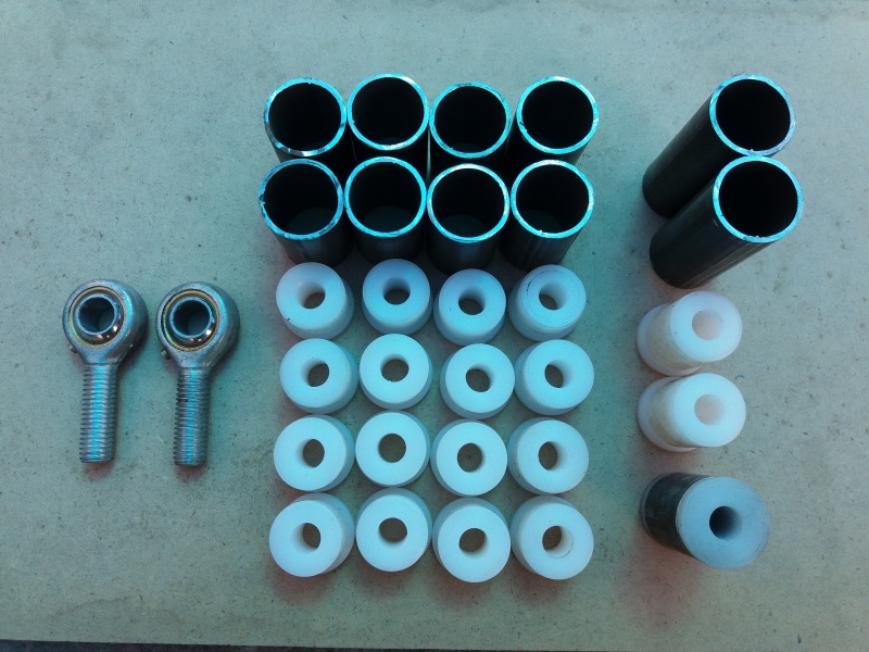

    terminando a susp dianteira xre300 , trazeira com rosca e mola do uno feita pela castor e amortecedor preparado .-20180210_100952.jpg-20180210_101013.jpg-20180210_101116.jpg-20180218_120726.jpg-20180226_121004.jpg-20180220_115711.jpg-20180220_115630.jpg-20180220_115656.jpg

    Aonde comprou esses pneus amigo?

    Citação Postado originalmente por reginaldomartins Ver Post
    Amigo estes espaçadores dos terminais vc fez ou comprou prontos?
