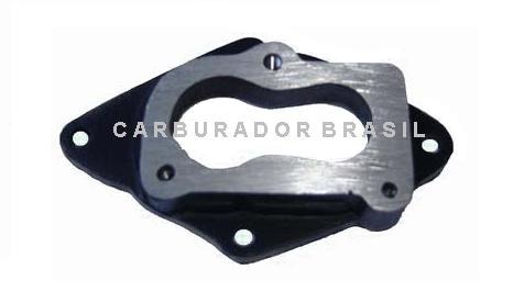

    trocar não digo.. mas dê uma olhada se não tem uma flange de borracha em baixo do seu carburador.. de repente consegue uma flange para um 2e

    Citação Postado originalmente por vinijost Ver Post
    Qual o melhor carburador pra motor ap ?-flange-em-aluminio-para-brosol-2e-3e-carburador-brasil_mlb-o-113532741_6025.jpg
    Flange de alumínio para Brosol 2e / 3e vice versa, encontra em qualquer lugar
    Cara.. o melhor é o 3E brossol. mas pode usar o 2E que é o mesmo sistema só a cuba é menor. so vai ter que arranjar um baquelite que fixa o carburador que muda do 3e e 2e para o mini. vlw
    Valeu pela dica vini ! Então se eu optar por um 2E, por exemplo, vou ter que trocar o coletor de admissão? Abraços !
