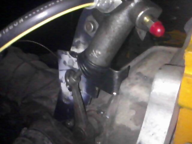

    olá pessoal beleza ,estou sumido mas mexendo no brinquedinho e mais algumas fotos para vocês Anexo 452544Anexo 452545Anexo 452546Anexo 452547Anexo 452549Anexo 452551 quase lá , é uma pergunta eu estou colocando a embreagem hidraulica, e a do meu amigo de pau no cil. mestre que era da l200 e ele trocou com o cil. de freio do fusca porque ele deu mais curso ,e a minha ta dando o mesmo problema, gostaria de saber se o cil. do fusca é melhor que o l200 sendo que o cil. escravo é da l200 ou é igual ? se alguem puder ajudar eu agradeço vlw..
    voce deve estar com o cilindro que vai na caixa (auxiliar) muito longe do eixo que empurra o rolamento..
    dai não tem curso o suficiente para dar embreagem... posta uma foto da fixação do cilindro mestre e do cilindro auxiliar..
    Valeu! eu uso estes cilindros e não tive problemas.

    Eu uso clindro escravo da L200 e no pedal o simples do fusca....é perfeito ta assim a 3 anos....
    as vezes pode ter entrado um arzinho no sistema, o bom é sangrar com maquina.....

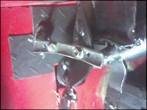

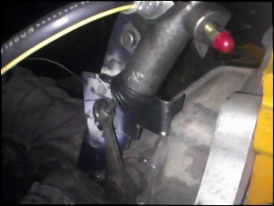

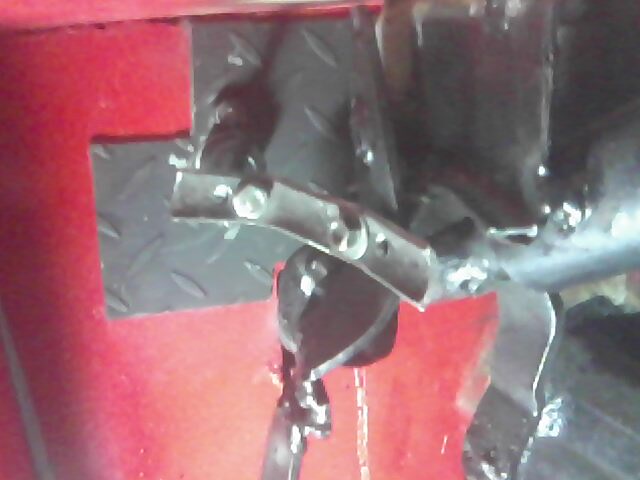

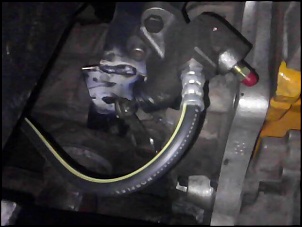

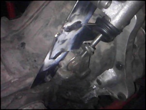

    olá pessoal boa noite obrigado pela ajuda e eu fui ver o que estava acontecendo de errado ,era no pedal eu não tinha colocado direito o aumento que vai para empurrar o cil.mestre ,era aonde não dava o curso suficiente para o cil. escravo, e ainda tem um pessoal suando do lado falando que não ia dar certo ai já viu fica impossivel de resolver , mas obrigado pela força ai vai umas fotos dos cilindros mas tá meio ruim porque é do celular
    Usuário Avatar de frenando giló
    02/03/2013
    brodowski/SP
    ai pessoal deu um erro mas vai ai as fotos gaiola 4x2-img0134a.jpg gaiola 4x2-img0135a.jpggaiola 4x2-img0136a.jpg o cil.escravo consegui colocar ele ai como se fosse o cabo,agora vamos ver se aguenta na trilha agora é o pedalgaiola 4x2-img0137a.jpggaiola 4x2-img0138a.jpgesse é o suporte que eu fale mas eu vou trocar fazer um com uma chapa mais reforçada esse ai eu aproveitei um pedaço de cano mas ele não vai aguentar só no teste ele já tá intortano essa foto é do cil. pelo lado de foragaiola 4x2-dsc01266.jpga e hoje eu já tinha providenciado um cil de fusca para trocar mas ele não deu certo, não tinha espaço ele pegava no hidrovacuo então foi aonde eu persisti no da l200 e graças a DEUS de certo menos mau e dor de cabeça vlw pessoal
    Show.. odeio quando as pessoas do lado ficam dizendo que não vai dar certo... dai quando funciona elas se fazem de loucas e querem andar junto...
    Odeio gente assim...
    Só uma observação.... Arruma essa gambiarra do cilindro mestre que vai no pedal se não vai ficar empenhado na trilha... valeu!!
    Boa sorte ai... e me conta.. ficou macia a embreagem?
