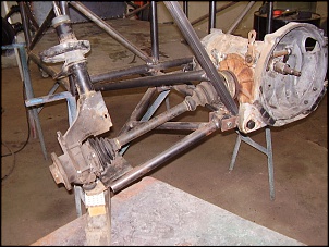

    Eu usei as buchas dianteiras da suspensão traseira do Opala por ser do modelo que eu queria, eu fiz as balanças mais largas porque automaticamente forçam menos as buchas.
    Na frente eu não usei mangas de eixo, a minha só tem tração traseira...mas o montante do rolamento é do Corcel...a minha suspensão é baseada no Corcel que também usa Duplo A.

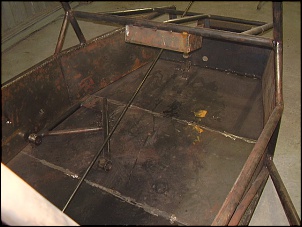

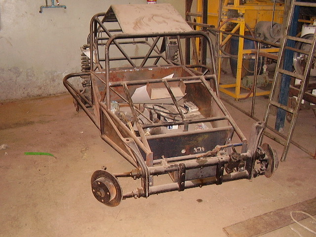

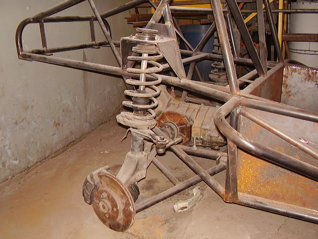

    eae pessoal, belesss
    to postando algumas fotos da gaiola com suspensão de santana que estou montando. To providenciando mais fotos, para visualisar melhor... ainda falta por as travas para travar/alinhar as torres que já estão prontas mais ainda naum as montei... to meio sem tempo hehehe... mas acho que ja da pra colher opniões... valew
