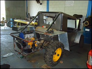

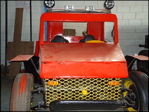

    olá pessoal bele sou mais um infectado com o "virús de gaiola" ,e eu e meus amigos a alguns meses
    estamos construindo as nossas gaiolas e eu resolvi colocar as fotos da minha para os amigos do forum
    e ajudar..Anexo 437549aqui estou sendo arrastado para o barracão,Anexo 437550Anexo 437551
    Anexo 437552Anexo 437553Anexo 437555

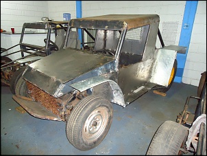

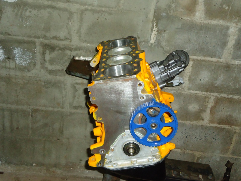

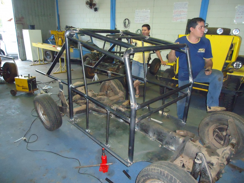

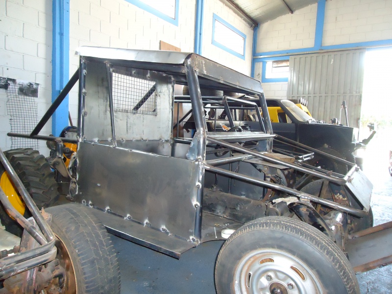

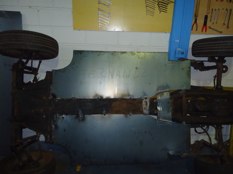

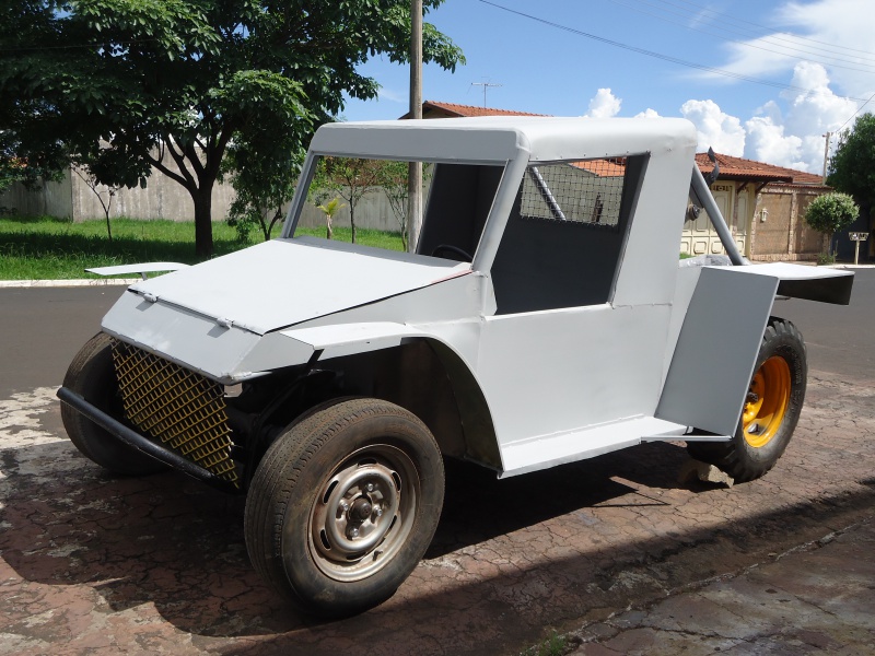

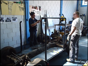

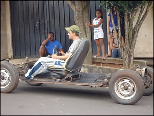

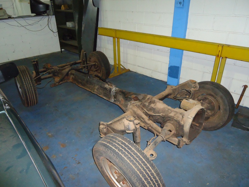

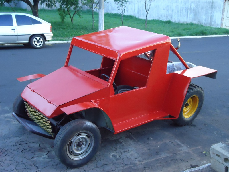

    obrigado pela ajuda nito vamos ver se consigo gaiola 4x2-dsc00450.jpg aqui sou eu levando o chassis para a transformação gaiola 4x2-dsc00521.jpggaiola 4x2-dsc00531.jpggaiola 4x2-dsc00532.jpggaiola 4x2-dsc00591.jpggaiola 4x2-dsc00658.jpgessa parte já esta mais adiantada gaiola 4x2-dsc01005.jpg e este é o motorzinho da criança 1.8 carburadogaiola 4x2-dsc00661.jpggaiola 4x2-dsc01020.jpg e hoje gaiola 4x2-dsc01072.jpggaiola 4x2-dsc01075.jpggaiola 4x2-dsc01073.jpge assim esta ,

    ficou legal as fotos Frenando. logo, logo, vai dar um role! rsrsrsr. abraços

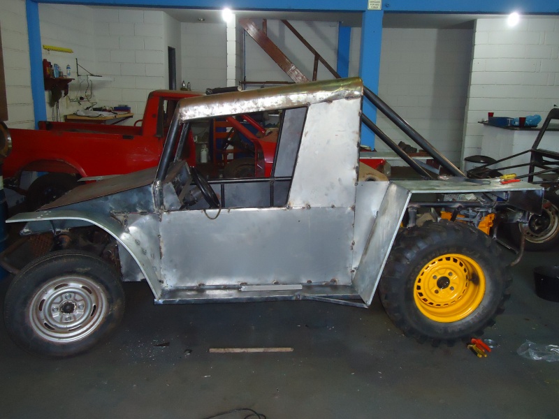

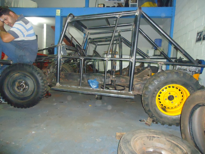

    olá pessoal beleza ,estou sumido mas mexendo no brinquedinho e mais algumas fotos para vocês gaiola 4x2-dsc01146.jpggaiola 4x2-dsc01149.jpggaiola 4x2-dsc01153.jpggaiola 4x2-dsc01267.jpggaiola 4x2-dsc01268.jpggaiola 4x2-dsc01269.jpg quase lá , é uma pergunta eu estou colocando a embreagem hidraulica, e a do meu amigo de pau no cil. mestre que era da l200 e ele trocou com o cil. de freio do fusca porque ele deu mais curso ,e a minha ta dando o mesmo problema, gostaria de saber se o cil. do fusca é melhor que o l200 sendo que o cil. escravo é da l200 ou é igual ? se alguem puder ajudar eu agradeço vlw..
