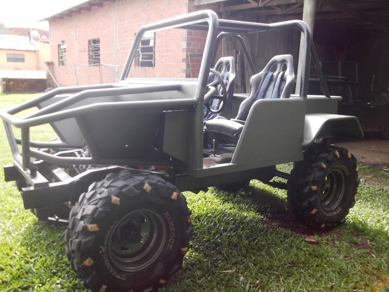

    Pessoal..a minha 1.8 AP pega sempre afogada..quando ligo a chave a bomba manda combustivel e se não pegar de primeira tem que voltar a chave e ligar denovo , dai a bomba manda denovo e deposi o motor pega mas afogado..tem que acelerar bem pra lenta emparelhar..por onde começo ?-inetr-093.jpg

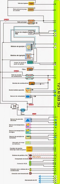

    Citação Postado originalmente por Douglas Souza Ver Post
    esse esquema é completo para instalar injeção monoponto no AP, eu mesmo testei, 100% funcional, a bomba funciona certinha com o temporizador.
    Ola, estou montando uma injeção monoponto motor ap no meu jeep willys, poderia me enviar esse esquema, não consigo ver nessa resolução, estou com o chicote completo e estou com muitas duvidas como ligar. agradeço desde já.

    Citação Postado originalmente por osmar jr Ver Post
    Osmar, se voce esta com o chicote completo nao vai ter erro. coloque todas as peças no chão e começe a ligar o chicote, cada plug do chicote é diferente do outro, isto é, não vai conectar em outro sensor, somente no dele mesmo, entendeu.
    Tipo assim, o plug do sensor de rotação não encaixa em nenhum outro lugar, só no sensor de rotação mesmo. o plug do motor de passo só vai encaixar nele mesmo e assim acontece com todos os plugs do chicote
    mas vou mandar o esquema com a pinagem do modulo. Caso estaja sem resoluçao e não consiga ler, me mande uma mensagem com e-mail, pois pode ser que aqui no site ele fique com pouca resolução

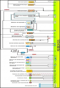

    Bom dia amigo, você teria esta imagem em uma resolução maior? Parece bastante simples este esquema em relação aos outros.

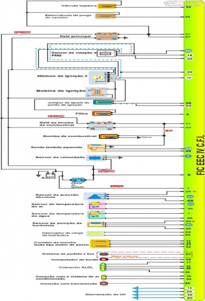

  • #78
    Usuário Avatar de digobrazil
    19/12/2005
    577
    Agradecimentos: 9
    Citação Postado originalmente por fag.online Ver Post
    Douglas, disponibiliza a imagem em resolução melhor.
    este é o mesmo esquema, porem mais detalhado
