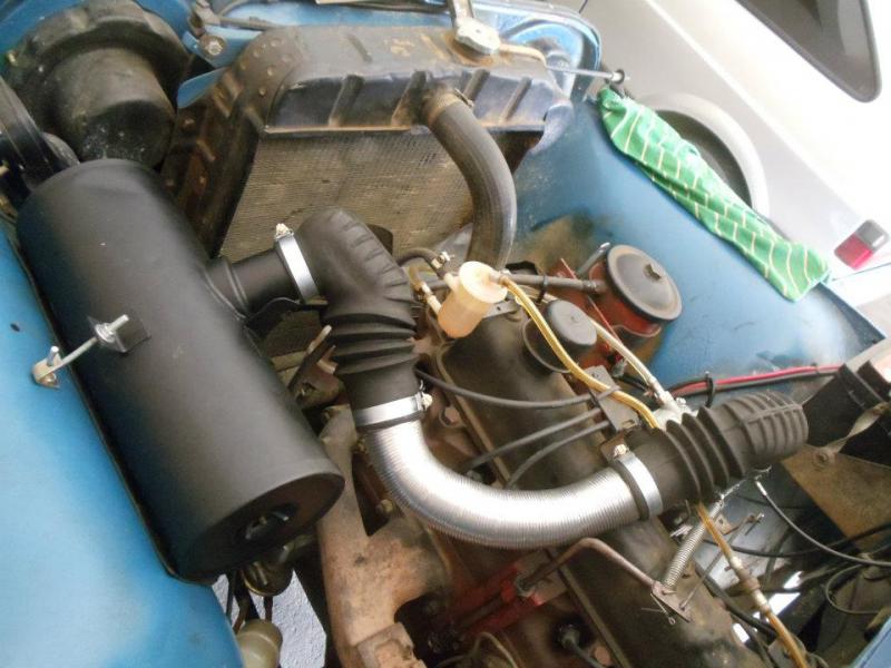

    filtro do Corcel
    Eu adaptei o filtro do Corcel... o resultado foi muito bom!
    segue foto!
    Abraço!!!

    Citação Postado originalmente por Bercan Ver Post
    segue foto!
    Abraço!!!
    Bercan muito bom, obrigado.
    Voce sabe dizer sobre esses mangotes, curvas????

    Citação Postado originalmente por vavarusso Ver Post
    Estes são os mangotes originais do corcel.... este filtro usa um só, eu que utilizei dois... eles são bem flexíveis... quanto ao tubo, e o que faz a ligação do sistema do ar quente para o filtro de ar do gol com motor cht.
    abraço!
