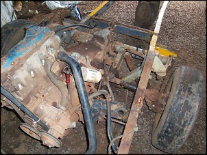

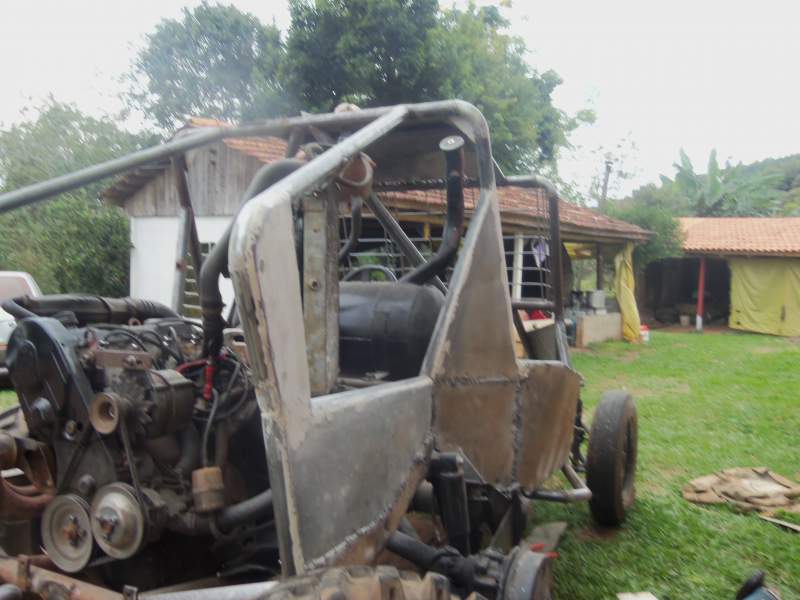

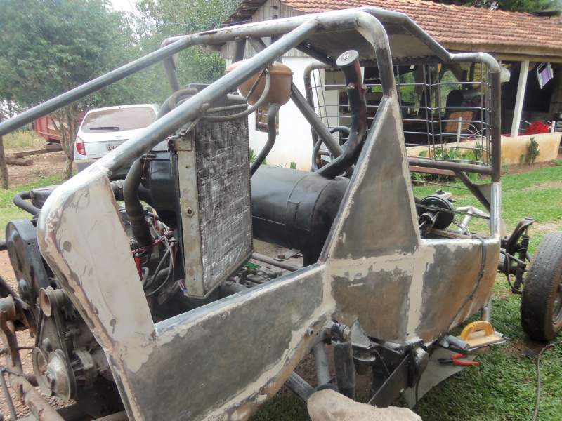

    seguem umas fotos do começo do andamentoe das adaptação do motor -100_0247.jpg-100_0245.jpgse for compra as redução pega kit assim -100_0834.jpg mas se puder compra com chaxis da combi compra q dae fica mais facil de fabricar a gaiola não prescisa de muita adaptação e se o cara do ferro velho tiver uma caixa de combi a disel pega com caixa tambem q dae da certo motor ap na caixa sem prescisar adaptação,,, a minha eu fiz com chaxis da combi mesmo porem usei motor e caixa do santana 1.8 revisei td ele para não se stresar futuramente, ela esta nesa fase de acabamento-100_1520.jpg-100_1522.jpgesperando feriado pra te
