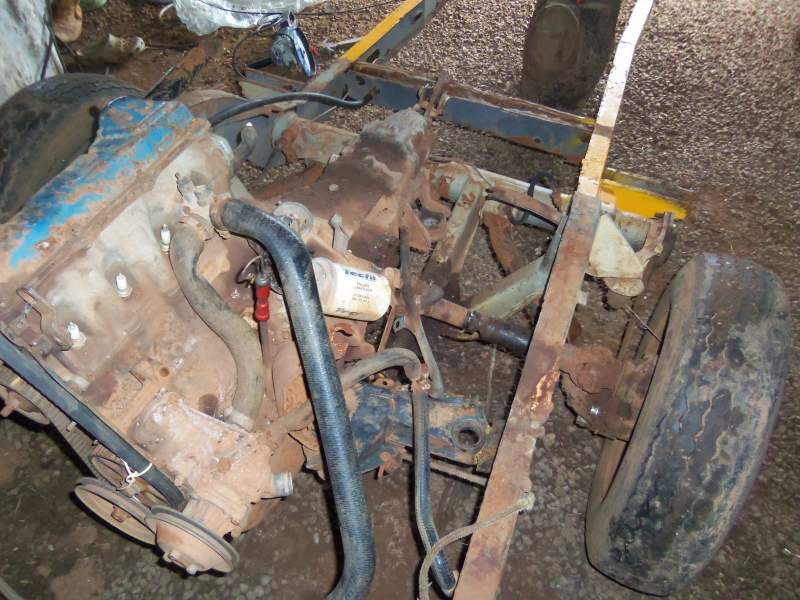

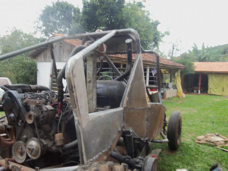

    nito bortese
    5 Anexo(s)
    Postado originalmente por wust01 Ver Post
    boa dica do amortecedor, por acaso vc tem fotos da sua gaiola pra mim ver como adaptou as reducoes
    seguem umas fotos do começo do andamentoe das adaptação do motor Anexo 399430Anexo 399431se for compra as redução pega kit assim Anexo 399432 mas se puder compra com chaxis da combi compra q dae fica mais facil de fabricar a gaiola não prescisa de muita adaptação e se o cara do ferro velho tiver uma caixa de combi a disel pega com caixa tambem q dae da certo motor ap na caixa sem prescisar adaptação,,, a minha eu fiz com chaxis da combi mesmo porem usei motor e caixa do santana 1.8 revisei td ele para não se stresar futuramente, ela esta nesa fase de acabamentoAnexo 399433Anexo 399443esperando feriado pra te
