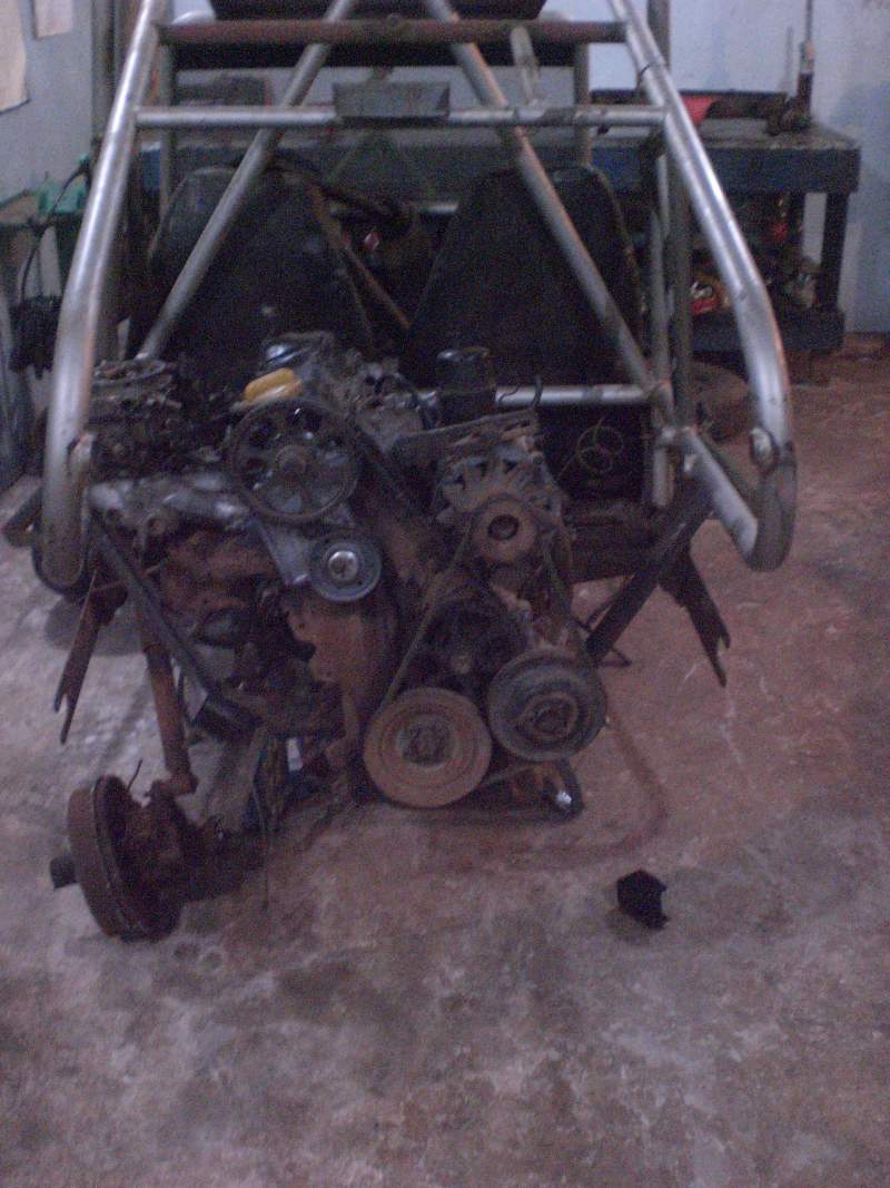

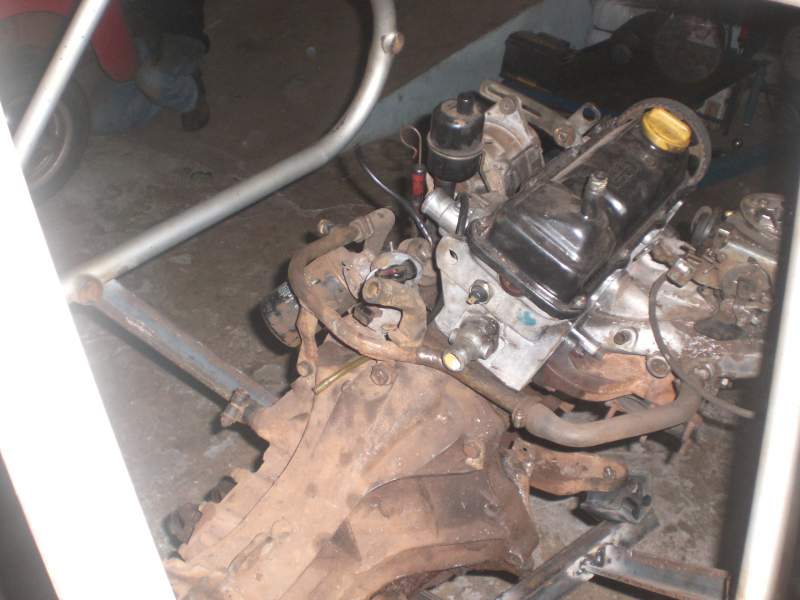

    9 Anexo(s)
    ai esta a minha gaiola em fase de montagem ja com o motor e a caixa do passate, ainda es faltando adaptar as reduzidas Anexo 401851Anexo 401853Anexo 401856Anexo 401851Anexo 401862Anexo 401863Anexo 401864Anexo 401865Anexo 401866Anexo 401867Anexo 401853

    nito bortese
    Postado originalmente por wust01 Ver Post
    shou de bola gaiola ta ficando bonita espero q fica fortidona tambem,, bom serviso e belas adaptaçoes pra vc

    wust01
    Postado originalmente por nito bortese Ver Post
    obrigado.
    estou tendo algumas dificuldades pelo caminho, como o tamanho das cruzetas que vou ter que imcurtar, mas de vagar nos concluimas ela, no decorer do projeto eu vou postando mais fotos
