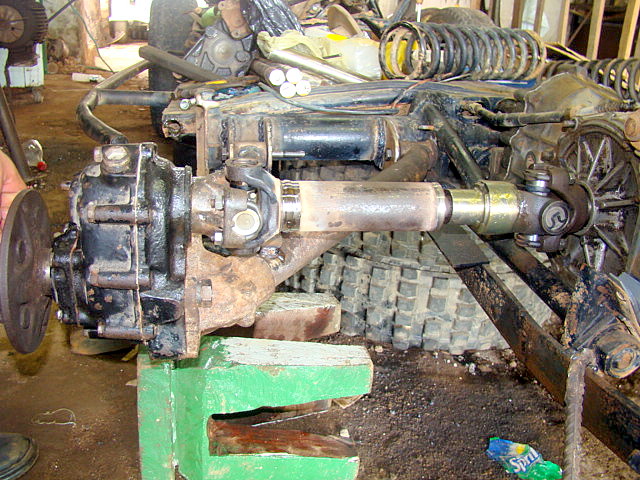

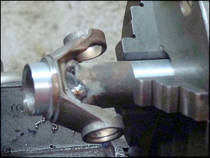

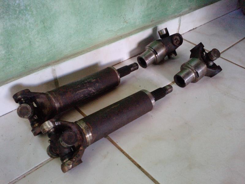

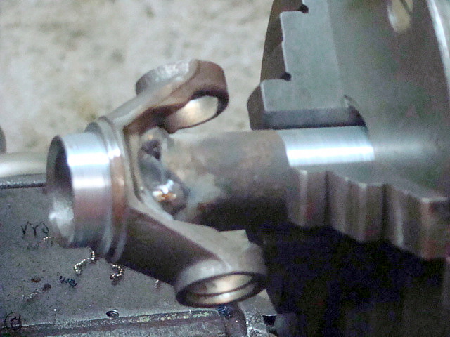

    olha amigo; meu baja era com caixa de kombi com cruzatas!!! deu problema na caixa! tive que comprar outra caixa, mas como nao é facil encontrar uma caixa de kombi com cruzeta, compramos uma de kombi com homocinetica, que penssamos que era so trocar as tulipas, foi quando vimos que sao diferentes! a caixa da kombi com cruzetas é de 1968 que tem diametro menor que a da kombi com homocinetica... tivemos que fazer uma daptaçao! "serviço de torno" cortamos a parte da cruzeta e soldamos na tulipa da kombi!!!
    pode ser que no seu cazo dé pra fazer um sistema mixto (cruzeta na roda e homocinetca na caixa)
    Miniaturas de Anexos Miniaturas de Anexos colocar cruzeta no cambio passat-p1300_21-07-11.jpg   colocar cruzeta no cambio passat-dsc00243.jpg   colocar cruzeta no cambio passat-dsc00268.jpg
