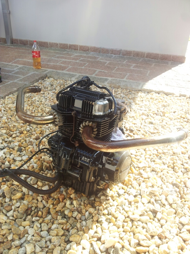

Bom dia galera, to precisando de ajuda, a curva do meu motor é muito aberta.. gostaria de fechar um pouco mais, sera que é possível dobrar ( fechar) um pouco mais ali na saída do motor? que material que é essa curva?
Anexo 404311
