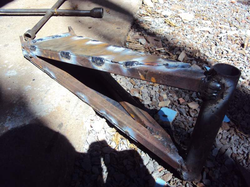

ontem fizemos o gabarito das balanças, ainda não esta 100%, alguém tem alguma opinião a respeito? valeu!
Anexo 391097
Fala Giovanni, uma opnião, se esse metalon 20x20 for de parede 1,5mm faça alguns reforços na balança pois corre o risco de quebrar ou entortar no lugar onde é fixo o amortecedor. Voce vai fazer duplo A ??
abs.
No meu eu fiz o reforço assim, porém não é duplo A, é uma chapa de cada lado de 4mm de espessura, mas já que o seu é 2mm e 25x25 solda uma cantoneira ou chapa pequena por cima do metalon só onde vai o suporte do amortecedor, para evitar problemas.
